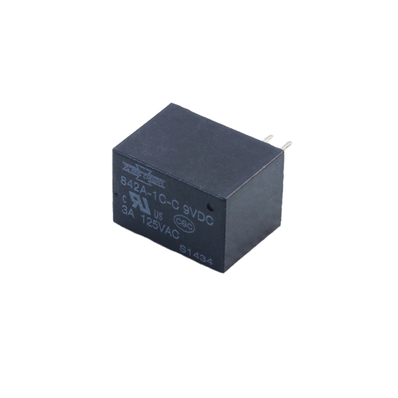

این رله از نوع مینیاتوری با بوبین 9V DC است که وقتی بوبین با ولتاژ تغذیه شود، کنتاکت آن (SPST Normally-Open) بسته شده و مسیر جریان را برقرار می‌سازد. توان عبوری تا 3A AC در 125VAC امکان کنترل تجهیزات کم‌مصرف یا مدارات فرمان را فراهم می‌کند. مقاومت بوبین 255Ω و توان مصرفی بوبین حدود 850 mW است، که مصرف نسبتاً کم و پاسخ سریع را تضمین می‌کند. با ابعاد کوچک و پین‌های مناسب برای نصب از نوع Through-Hole (سوراخ‌کاری)، این رله برای پروژه‌های DIY، دستگاه‌های کنترلی خانگی یا صنعتی سبک، ماژول‌های رله و بردهای فرمان مناسب است.
  • ولتاژ بوبین: 9V DC
  • توان خروجی کنتاکت: 125VAC / 3A
  • فرم کنتاکت: 1 Form A (SPST Normally-Open)
  • مقاومت بوبین: 255 Ω
  • توان مصرفی بوبین: ~850 mW
  • نوع نصب: Through-Hole
  • تعداد پایانه: 5 (پنج-پین)

This is a small-form-factor relay with a 9 V DC coil. When the coil is energized, the relay closes its SPST Normally-Open contact, allowing current to flow through the load circuit. It can switch loads up to 3 A at 125 VAC, making it ideal for controlling small electrical devices or signal-level switching circuits. The coil resistance is 255 Ω, with a coil power consumption of roughly 850 mW, ensuring low power draw and quick response. Its through-hole mounting and 5-pin configuration ease integration into PCB boards, and its small size makes it suitable for DIY projects, home automation modules, and light-duty control systems.
Specifications
  • Coil voltage: 9 V DC
  • Contact configuration: 1 Form A (SPST Normally-Open)
  • Contact rating: 125 VAC / 3 A
  • Coil resistance: 255 Ω
  • Coil power consumption: ~850 mW
  • Mounting style: Through-Hole
  • Number of pins: 5

  • آرین بهرامی | 10 ماه پیش خریدار
    این چرا پایه نداره ، من سفارش میدم اما اگه پایه نداشته باشه مرجوع میدم !!! .
    • پشتیبانی | 10 ماه پیش
      آرین بهرامی سلام و احترام، این رله در نسخه ارائه‌شده دارای پایه‌های کامل است و قابلیت نصب روی برد را دارد. عدم مشاهده پایه‌ها در تصویر به دلیل کیفیت نامناسب عکس بوده و برای اصلاح آن به واحد مربوطه ارجاع داده شده است، اما خود محصول دارای پایه بوده و فاقد پایه نیست.
  • سعيد صالحي | 2 سال پیش
    سلام، لطفا اندازه رله رو بنویسید، خیلی ممنون
      سعيد صالحي سلام ابعاد 10*15*11 میلی متر می باشد .
