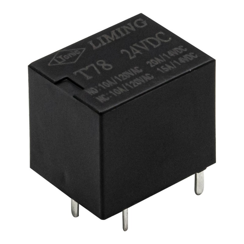

رید رله 20mm کنتاکت NO
216,000
رله 10 آمپر 120 ولت AC و 20 آمپر 14 ولت DC دارای 1 کنتاکت 5 پایه لیمینگ Liming
Outline Dimension(L×W×H): 15.7×12.3×14
Dielectric Strengh: Between Open Contact 500VAC
Between Coil and Contact: 500VAC
Contact Form: 1A,1C
Contact Resistance: < 50 mΩ
Coil Voltage: 24VDC
Mechanical: 10^7
Electrical 10^5
Pick-up Voltage: ≤65%
Temperature Range: -40~ +85℃
Release Voltage: ≥10%
Coil Power(W): 0.6W,0.8W
Mounting Form: PCB Terminal
Contact Rating: NO:20A 14VDC 10A 120VAC
NC:15A 14VDC 10A 120VAC
Weight: 6g
Insulation Resistance: 100 MΩ
Safty Approval: UL,TUV
سلام، برق 220 هم میشه بهش وصل کرد؟ چون توی عکس نوشته 120 ولت. با برق 220 چند آمپر تحمل میکنه؟
سلام بلی قابل استفاده است .
