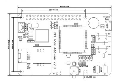

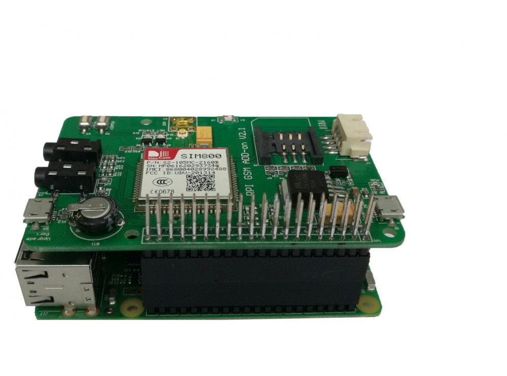

شیلد SIM800 جهت استفاده از پروتکل های GSM و GPRS به منظور ارسال و دریافت SMS، تماس تلفنی و اینترنت 2G سازگار با بردهای رزبری پای استاندارد
4.1
19 رای‌دهنده
12 دیدگاه
شیلد SIM800 برای Raspberry Pi یک ماژول چهاربانده GSM/GPRS است که امکان اتصال رزبری پای به شبکه‌های سلولی را فراهم می‌کند. این شیلد از باندهای فرکانسی 850، 900، 1800 و 1900 مگاهرتز پشتیبانی کرده و از طریق پورت سریال UART ارتباط برقرار می‌کند. با استفاده از این شیلد، می‌توانید پیامک ارسال و دریافت کنید، تماس برقرار کنید، به اینترنت متصل شوید و حتی رزبری پای خود را از طریق پیامک کنترل کنید. علاوه بر این، شیلد SIM800 دارای خروجی صوتی برای اسپیکر و هدفون و ورودی صوتی برای میکروفون است و از امکانات GPIO رزبری پای نیز پشتیبانی می‌کند.
مشخصات فنی:
  • باندهای فرکانسی: 850/900/1800/1900 مگاهرتز
  • رابط ارتباطی: UART
  • نرخ انتقال داده: 9600 (پیش‌فرض)
  • ولتاژ کاری: 3.3 ولت DC
  • دمای عملکرد: 40- تا 85 درجه سانتی‌گراد
  • منبع تغذیه: 5 ولت/2 آمپر
ویژگی ها:
  • امکان ارسال و دریافت پیامک
  • برقراری تماس صوتی
  • اتصال به اینترنت از طریق GPRS
  • قابلیت کنترل Raspberry Pi از طریق پیامک
  • پشتیبانی از پایه‌های GPIO رزبری پای
  • خروجی صوتی برای اسپیکر و هدفون
  • ورودی صوتی برای میکروفون
  • پورت Micro USB برای به‌روزرسانی فریمور SIM800
کاربرد ها:
  • مانیتورینگ و کنترل از راه دور
  • سیستم‌های هشدار و امنیتی
  • اتوماسیون صنعتی
  • مدیریت ناوگان و ردیابی
  • جمع‌آوری داده‌ها در محیط‌های دورافتاده
  • پروژه‌های IoT صنعتی
Quad-Band 850/ 900/ 1800/ 1900 MHz
GPRS multislot class 12
Operation temperature: -40°C to +85 °C
Operation Level: Digital 3.3V DC
Interface: UART
Baud rate: 9600(default)
Indicators
PWR (Power): When there is normal supply to the board, the indicator keeps on.
8STATUS (SIM800 status): When SIM800 works normally, the indicator keeps on.
NET (SIM800 network status): used to indicate network status, the working status of the indicator is as below:
Status SIM800 behavior
OFF SIM800 does not work
64ms on/800ms off SIM800 does not find network
64ms on/3000ms off SIM800 registers the network
