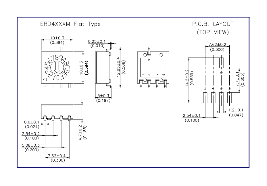

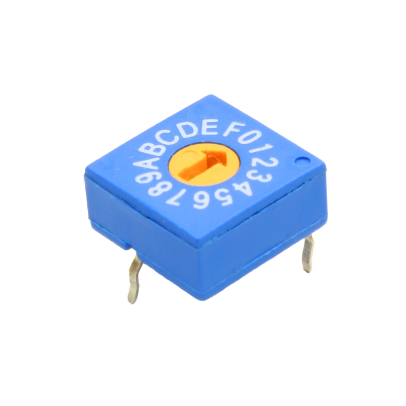

سوئیچ‌های کدگذاری چرخشی DIP یکی از رایج‌ترین قطعات در الکترونیک هستند که برای تغییر تنظیمات دستگاه‌های الکترونیکی به صورت دستی طراحی شده‌اند. این سوئیچ‌ها به‌صورت استاندارد در بردهای مدار چاپی (PCB) نصب می‌شوند و معمولاً در کاربردهایی مانند کدنویسی، تنظیمات ولتاژ یا انتخاب کانال‌ها استفاده می‌شوند.
نوع: روتاری DIP سوئیچ با 16 حالت (0 تا F)
جریان نامی: 0.025 آمپر در 24 ولت DC
ولتاژ نامی: حداکثر 24 ولت DC
استاندارد فاصله پین‌ها: 2.54 میلی‌متر
استحکام دی‌الکتریک: 250 VAC
مقاومت تماس: حداکثر 100 میلی‌اهم
مقاومت عایقی: حداقل 1000 مگااهم
حداکثر جریان غیر سوییچ: 100 میلی‌آمپر
دمای عملیاتی: از 25- تا 70+ درجه سانتی گراد
Description:
DIP Switch 16 Cross Slot 0.025 Amp 24 Volt PC Pins 2000 Cycle 2.54MM through Hole.
A DIP switch is a manual electric switch that is packaged with others in a group in a standard dual in-line package DIP. The term may refer to each individual switch, or to the unit as a whole. This type of switch is designed to be used on a printed circuit board along with other electronic components and is commonly used to customize the behavior of an electronic device for specific situations.
Specification:
Value Number of Positions: 16
Family ERD
Actuator Style Rotary Dip
Maximum DC Voltage Rating24V
Maximum Current Rating 0.025A@24VDC
Contact Plating Gold
Mechanical Life2000Cycle
Body Orientation Straight
Dielectric Strength250VAC
Maximum Contact Resistance100mOhm
Minimum Insulation Resistance1000MOhm
Maximum Non Switching Current100mA
Seal Description Complete
Seal Location Construction
Terminal Type PC Pins
Minimum Operating Temperature-25°C
Maximum Operating Temperature70°C
