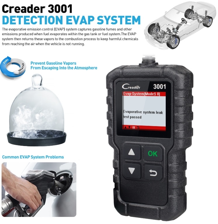

دستگاه LAUNCH CR3001 یک اسکنر حرفه‌ای کدهای خطای OBDII است که برای بررسی و تحلیل عملکرد موتور خودرو طراحی شده است. این ابزار با پشتیبانی کامل از ۱۰ حالت استاندارد OBDII، امکان خواندن کدهای خطا، پاک‌سازی آن‌ها، نمایش وضعیت I/M Readiness، مشاهده داده‌های زنده (Data Stream)، مشاهده Freeze Frame، تست سنسور اکسیژن و همچنین بررسی سیستم کنترل تبخیر سوخت (EVAP) را فراهم می‌کند.

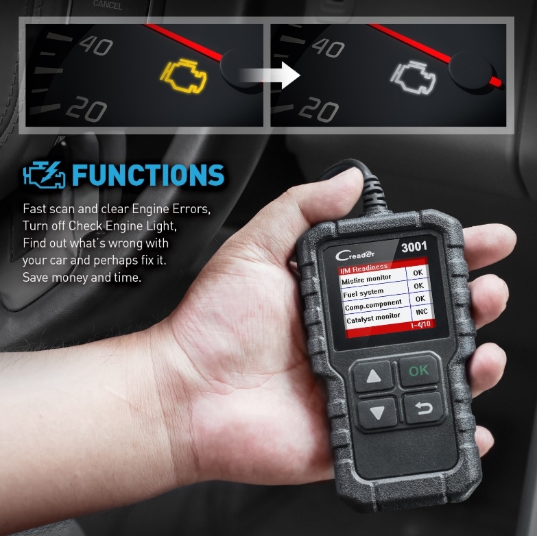

خواندن و پاک‌کردن کدهای خطای موتور
بررسی وضعیت آمادگی سیستم‌ها برای تست آلایندگی (I/M Readiness)
تست عملکرد سیستم تبخیر سوخت (EVAP)

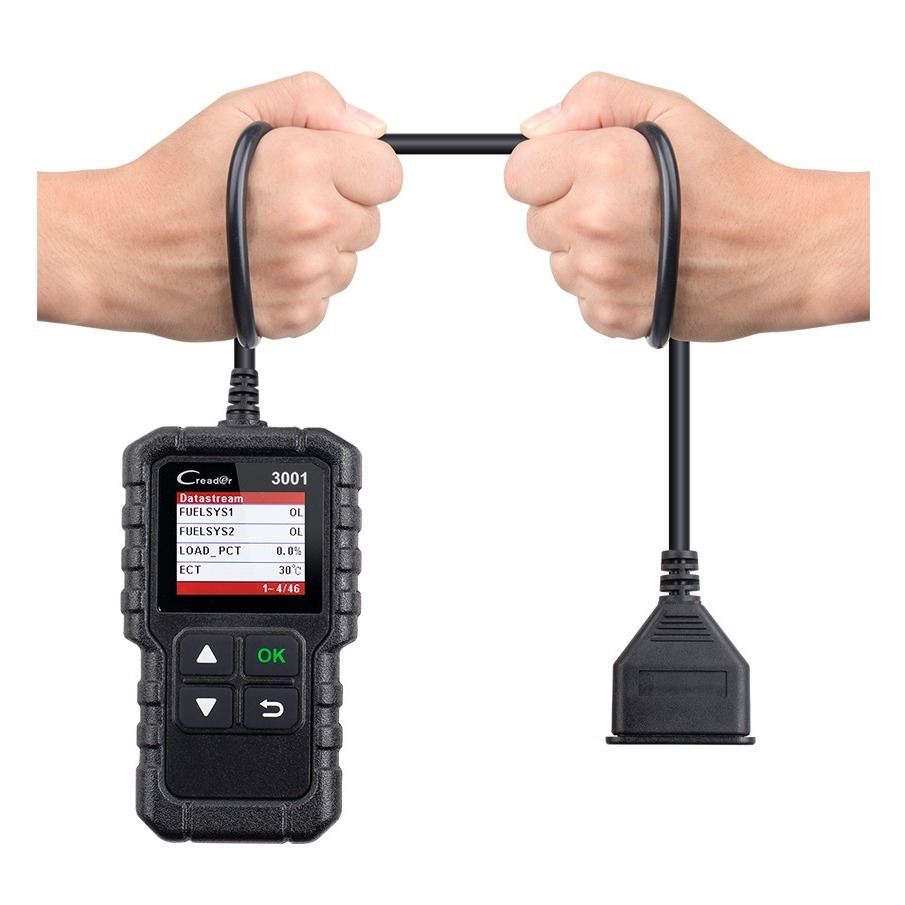

نمایش داده‌های زنده از سنسورها

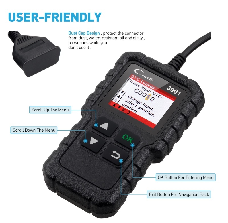

Connector: Standard 16-pin OBD II
