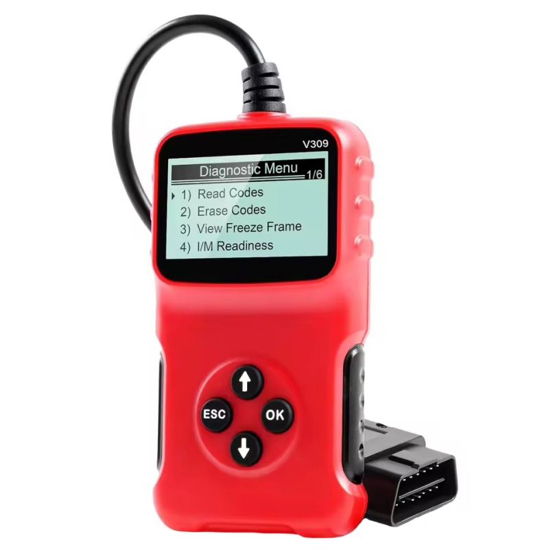

دستگاه دیاگ V309 یک ابزار مناسب برای تشخیص مشکلات موتور در خودروهای مجهز به استاندارد OBD2 است. این دستگاه بدون نیاز به باتری داخلی یا اتصال به تلفن همراه، از طریق درگاه OBD خودرو تغذیه می‌شود و با استفاده از نمایشگر 2.1 اینچی، اطلاعات مربوط به کدهای خطا، داده‌های زنده و وضعیت آمادگی سیستم‌های آلایندگی را نمایش می‌دهد.
دیاگ V309 از 9 پروتکل استاندارد OBD2 پشتیبانی می‌کند و با خودروهای بنزینی تولیدی که دارای درگاه OBD2 هستند، سازگار است. این دستگاه قابلیت خواندن خطای عمومی و اختصاصی، نمایش داده‌های لحظه‌ای سنسورها، بررسی وضعیت آمادگی I/M، مشاهده اطلاعات خودرو مانند شماره VIN و بررسی فریز فریم را دارد.

The V309 is a convenient tool for diagnosing engine problems in vehicles equipped with the OBD2 standard. It is powered by the vehicle's OBD port without the need for an internal battery or a mobile phone connection, and uses a 2.1-inch display to display information about fault codes, live data, and the readiness status of emission systems.
The V309 supports 9 standard OBD2 protocols and is compatible with production gasoline vehicles that have an OBD2 port. This device is capable of reading general and specific errors, displaying real-time sensor data, checking I/M readiness status, viewing vehicle information such as VIN number, and checking freeze frames.
