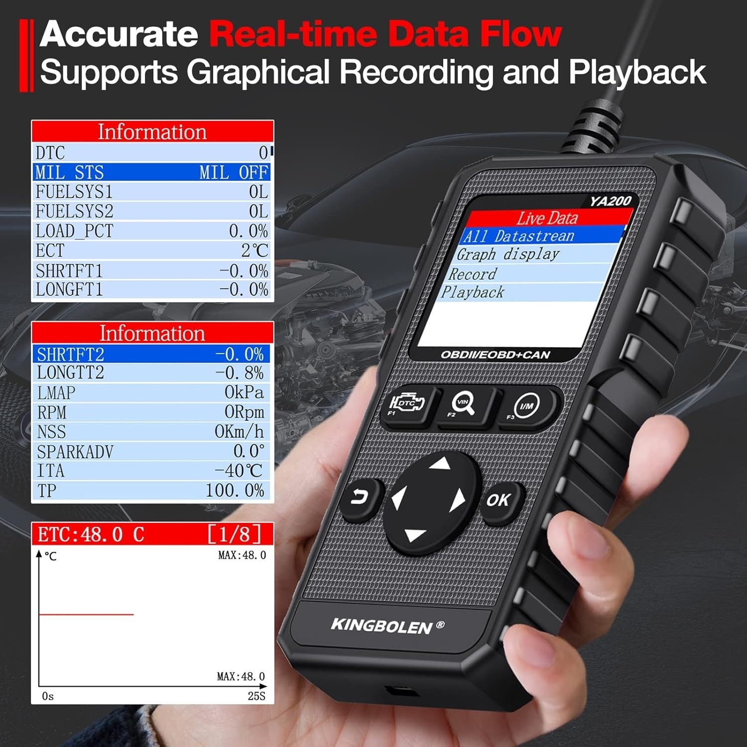

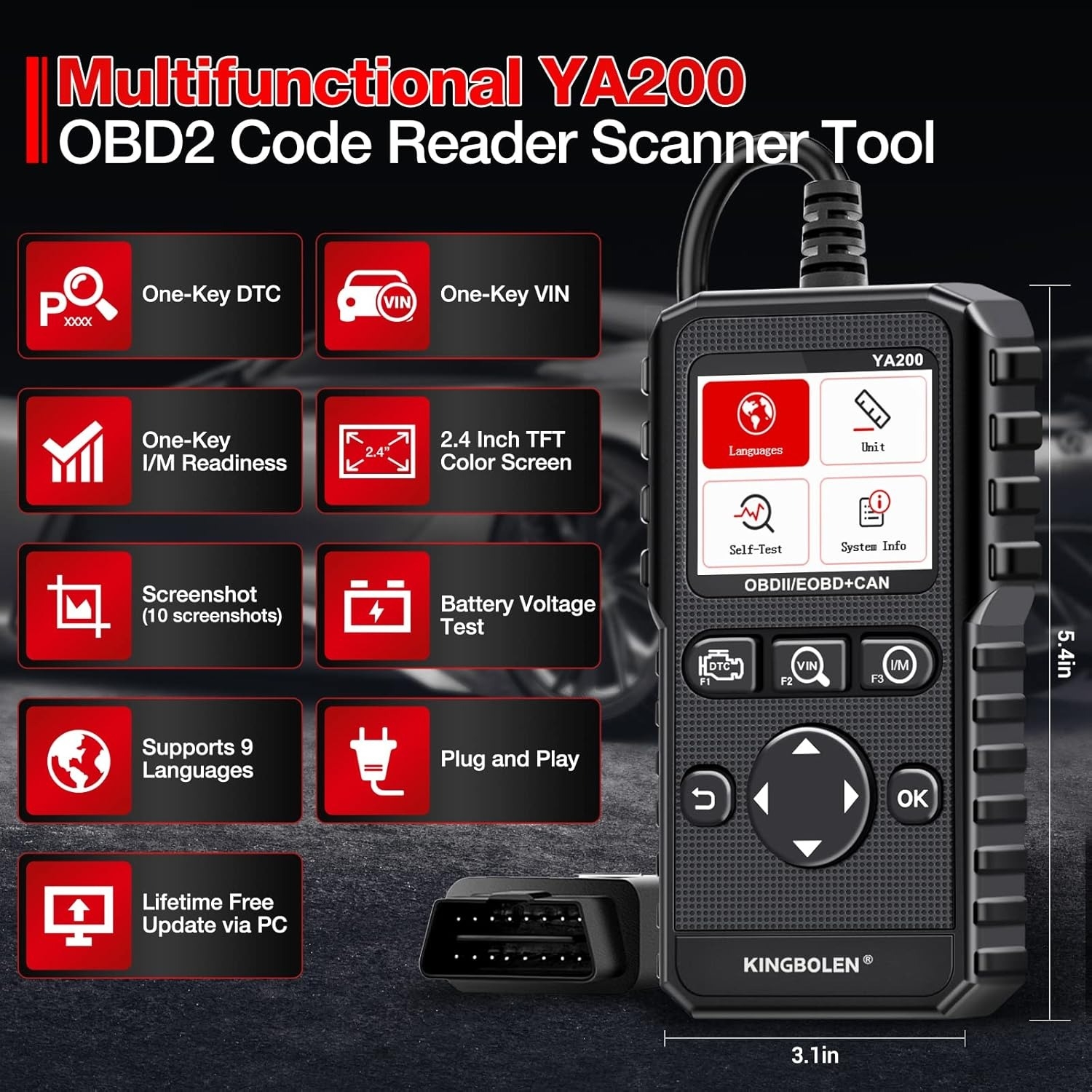

دستگاه دیاگ KINGBOLEN YA200 یک اسکنر حرفه‌ای برای تشخیص مشکلات سیستم‌های مبتنی بر OBD2 در خودروها است. این ابزار با پشتیبانی از پروتکل‌های مختلف مانند SAE J1850، ISO9141، ISO14230 و ISO15765-4 CAN، قابلیت خواندن کدهای خطا، مشاهده داده‌های زنده، تست سنسور اکسیژن، بررسی وضعیت آمادگی I/M و انجام تست‌های سیستم EVAP را فراهم می‌کند.
این دستگاه صفحه‌نمایش رنگی 2.4 اینچی با رزولوشن 320x240 پیکسل داشته و دارای کلیدهای میانبر برای دسترسی سریع به عملکردهایی مانند بررسی آمادگی I/M، نمایش شماره VIN و جستجوی کدهای خطا است. قابلیت به‌روزرسانی از طریق اتصال USB به رایانه، اطمینان از به‌روز بودن نرم‌افزار دستگاه را فراهم می‌سازد.

تشخیص کدهای خطای موتور
بررسی وضعیت آمادگی سیستم‌های آلایندگی (I/M Readiness)
نمایش داده‌های زنده از سنسورها و ماژول‌های کنترل
تست سنسور اکسیژن و سیستم EVAP
خواندن اطلاعات خودرو مانند شماره VIN
مناسب برای خودروهای تولیدی از سال 1996 به بعد با استاندارد OBD2
