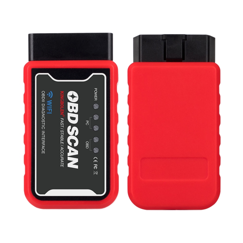

دستگاه دیاگ خودرو WiFi وای فای با چیپ PIC25K80
کد کالا: 3011012096
ابزار حرفه‌ای عیب‌یابی خودرو با قابلیت اتصال وای‌فای، سازگار با اکثر خودروهای دارای استاندارد OBD-II و مناسب برای سیستم‌عامل‌های مختلف ورژن 1.5
20 3% 2,813,000‎ تومان
29,000,000 ریال
این اسکنر OBD2 وای‌فای نسخه V1.5 با چیپ اصلی و باکیفیت PIC18F25K80 طراحی شده و به شما امکان خواندن و پاک‌سازی کدهای خطا، بررسی وضعیت عملکرد موتور، مشاهده داده‌های بلادرنگ سنسورها و مانیتور کردن سیستم سوخت و احتراق را می‌دهد.
این دستگاه از طریق اتصال مستقیم به پورت OBD-II خودرو و ارتباط بی‌سیم WiFi به موبایل یا رایانه متصل می‌شود و با اپلیکیشن‌های رایج مانند Torque، Car Scanner و DashCommand کار می‌کند.
بدنه مقاوم ABS، طراحی جمع‌وجور و پشتیبانی از تمام پروتکل‌های OBD-II، این اسکنر را به انتخابی مناسب برای تعمیرکاران حرفه‌ای و کاربران خانگی تبدیل کرده است.
چیپ اصلی: PIC18F25K80
نسخه سخت‌افزاری: V1.5
نوع ارتباط: WiFi

    من این دستگاه رو روی سمند سورن ELX ‌با موتور EF7‌ و ECU‌کروز تست کردم و جواب داد. یه گوشی آیفون قدیمی دارم که با نرم افزار carscanner‌به خوبی کار میکنه و روی اندروید هم نرم افزار Torque pro وصل میشه اما تند تند قطع میشه که نمیدونم مشکل از گوشی من هست یا کلا با اندروید مشکل داره. اطلاعاتی که از ECU‌میتونید بخونید هم کاملا یه خود ECU‌بستگی داره که چه اطلاعاتی رو روی OBD-II ارايه میده. به طور مثال روی ماشین من Mode 3 که همون دیدن خطاها و پاک کردن خطا هست رو پشتیبانی میکنه اما Mode 6‌که دیدن تست های خود ECU‌هست رو پشتیبانی نمیکنه که این محدودیت خود ECU‌ هست نه دانگل پس انتظار یک دستگاه دیاگ ازش نداشته باشید چون دیاگ مستقیم با ECU در ارتباطه اما این از طریق پروتکل OBD
