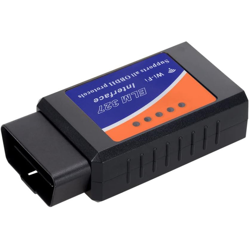

با این دستگاه تمام اطلاعات مورد نیاز موتور را از ecu به گوشی هوشمند، تبلت ( با سیستم عامل اندروید و یا ios ) و یا لپ تاپ منتقل کرده، مورد بررسی قرار دهید و عیوب را رفع نمایید. این دیاگ از طریق WiFi به گوشی متصل شده و با استفاده از درگاه استاندارد OBDII و با پشتیبانی از پروتکل های ISO 9141,KWP200,SAEJ1850,CAN BUS به خودرو متصل می شود.
از دیگر کاربردهای این مبدل ، اتصال آن به برد آردینو از طریق ماژول وایرلس است که پس از اتصال می توان به وسیله برد آردوینو ، پردازش و مانیتورینگ داده های ECU از قبیل سرعت خودرو دور موتور و .... را انجام داد. از این ماژول می توانید برای ساخت پروژه های امنیتی و ضد سرقت، هدایت خودکار اتوموبیل و سایر پروژهای هوشمند سازی اتوموبیل نیز استفاده کرد.

  • طاهر ملازایی | 5 روز پیش خریدار
    هر نرم افزاری که نصب کردم برای استفاده کامل امکانات نسخه پرو میخواست، میخوام بدونم بهترین نرم افزارش چیه و نسخه پرو چجوری تهیه کنم؟
    • پشتیبانی | 5 روز پیش
      طاهر ملازایی سلام و احترام، این مدل ELM327 نرم‌افزار اختصاصی واحدی ندارد و با برنامه‌های سازگار با OBD-II و اتصال WiFi قابل استفاده است. امکانات نسخه رایگان یا Pro به نرم‌افزار انتخابی بستگی دارد و نسخه Pro باید از مسیر رسمی همان برنامه و فروشگاه نرم‌افزاری سیستم‌عامل تهیه شود. همچنین توجه داشته باشید قابلیت‌های قابل دسترس به خودرو، ECU و پروتکل‌های پشتیبانی‌شده وابسته است و همه امکانات تخصصی دیاگ الزاماً از طریق ELM327 در دسترس نیست.
  • علی علیخانی | 1 ماه پیش خریدار
    بر روی نیسان اکستند دریچه گاز برقی با ایسیو عظام sb13 کار کرد
    بر روی ساینا اس تیپ Mt سال تولید ۱۴۰۰ کار کرد
    نرم افزار torque pro و dashcommand جواب داد با torque pro میشه خطا رو پاک کرد ولی dashcommand لایسنس میخواد
    ۱.پس از اتصال یکم صبر کنید تا ماژول کامل با ecu ارتباط برقرار کند(برای بار اول چند ثانیه زمان برد)
    ۲.از چند نرم افزار به صورت همزمان استفاده نکنید
    ۳.در صورت نیاز ip و پورت را به صورت دستی در تنضیمات نرم افزار وارد کنید
    ۱۹۲.۱۶۸.۰.۱۰
    پورت ۳۵۰۰۰
    ۴.از نرم افزار obd2 fault codes میتونید برای پیدا کردن معنی کد خطا استفاده کنید
