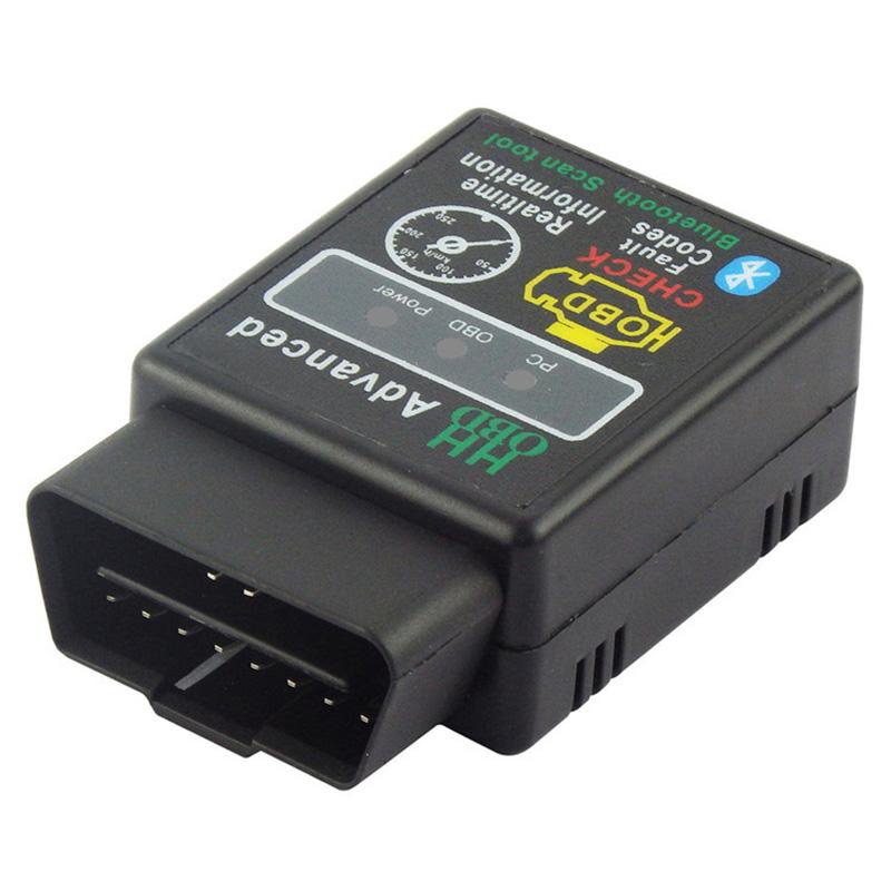

دستگاه دیاگ ELM327 V2.1 یک رابط عیب‌یابی خودرو با اتصال Bluetooth و سوکت استاندارد OBDII است. این دستگاه امکان خواندن و پاک‌کردن کدهای خطای موتور، خاموش‌کردن چراغ Check Engine و مشاهده پارامترهای زنده ECU را از طریق نرم‌افزارهای سازگار در Android و Windows فراهم می‌کند.

ELM327 V2.1 یک رابط دیاگ کوچک برای ارتباط بی‌سیم بین درگاه OBDII خودرو و تلفن همراه، تبلت یا کامپیوتر است. دستگاه مستقیماً به سوکت 16 پین OBDII خودرو متصل می‌شود و اطلاعات تشخیصی را از طریق Bluetooth در اختیار نرم‌افزار سازگار قرار می‌دهد.از کاربردهای اصلی آن می‌توان به خواندن کدهای خطای تشخیصی (DTC)، پاک‌کردن خطاهای قابل پاک‌شدن و مشاهده اطلاعات زنده موتور اشاره کرد. بسته به خودرو و پارامترهای پشتیبانی‌شده توسط ECU، اطلاعاتی مانند دور موتور، سرعت خودرو، دمای مایع خنک‌کننده، بار موتور، وضعیت سیستم سوخت، فشار منیفولد، دمای هوای ورودی، موقعیت دریچه گاز و داده‌های سنسور اکسیژن قابل مشاهده هستند.این رابط از پروتکل‌های متداول OBDII شامل ISO 9141-2، ISO 14230-4 KWP، SAE J1850 و ISO 15765-4 CAN پشتیبانی می‌کند.ELM327 یک رابط دیاگ عمومی OBDII است و امکانات قابل دسترس به خودرو، ECU و نرم‌افزار مورد استفاده بستگی دارد. بنابراین نباید آن را جایگزین دستگاه‌های دیاگ تخصصی برای برنامه‌ریزی ECU، کدینگ یا دسترسی به تمام یونیت‌های خودرو در نظر گرفت.

ELM327 V2.1 برای عیب‌یابی اولیه خودروهای سازگار با OBDII و بررسی اطلاعات قابل ارائه توسط ECU کاربرد دارد. پس از اتصال به خودرو و برقراری ارتباط Bluetooth، نرم‌افزار سازگار می‌تواند کدهای خطا و پارامترهای پشتیبانی‌شده را دریافت کند. نوع و تعداد اطلاعات قابل مشاهده در خودروهای مختلف یکسان نیست.
