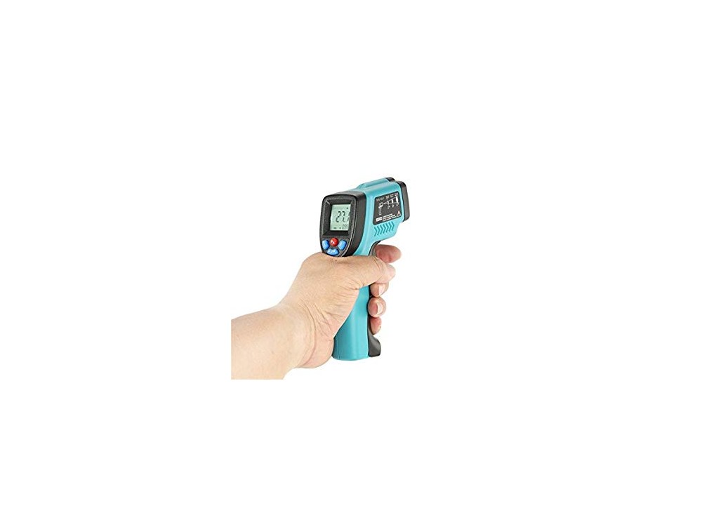

دماسنج - ترمومتر لیزری غیر تماسی GM550
کد کالا: 3301003149
دماسنج غیرتماسی دارای نور پس زمینه جهت استفاده در شب ، قابلیت ثبت بیشترین دما، کمترین مقدار دما و ذخیره سازی اطلاعات و همچنین دارای قابلیت عدم نمایش نور لیزر و ثبت اطلاعات
