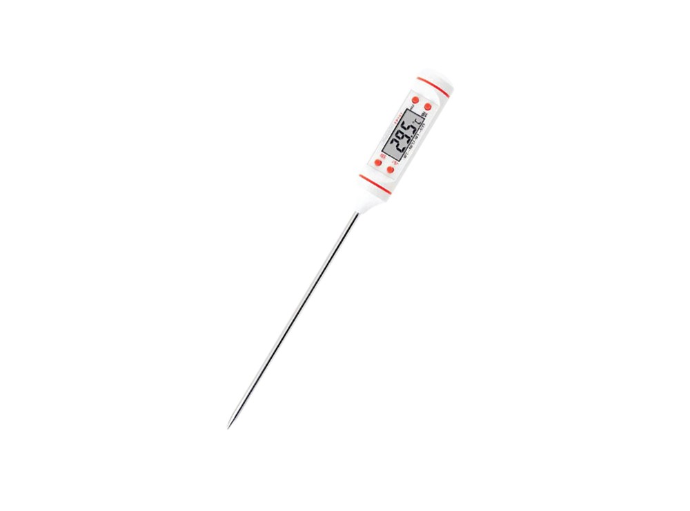

محدوده اندازه گیری دما : -50 درجه سانتیگراد زیر صفر الی 300 درجه سانتیگراد بالای صفر، قابلیت نمایش دما با دو استاندارد جهانی سلسیوس و فارنهایت
مناسب برای آزمایشگاه ، کارخانه و مصارف صنعتی یا  اجاق غذاپزی و باربیکیو و جاهای دیگری که  به علت خطر یا گرمای آتش دسترسی به آنها کمی سخت بوده و می خواهید دمای مرکز آتش را از فاصله بدانید. مثلاٌ برای اندازه گیری و دانستن دمای آب یا لیوان قهوه و چای و یا شیر و دمای داخل غذاها و کیک از این وسیله میتوانید استفاده کنید.
  • محدوده اندازه گیری دما : -50 درجه سانتیگراد زیر صفر الی 300 درجه سانتیگراد بالای صفر
  • قابلیت نمایش دما با دو استاندارد جهانی سلسیوس و فارنهایت
  • خاموش کردن اتوماتیک بعد از عدم استفاده و بیکاری (بعد از 10 دقیقه)
  • دارای دکمه روشن/خاموش
  • با نمایش حداقل و حداکثر ( مینیمم و ماکزیمم Min/MAX) مقادیر اندازه گیری شده
  • صفحه نمایش  LCD در اندازه 12*28 میلیمتری
  • میله استیل
  • طول میله 15 سانتی متر
** در نظر داشته باشید که کالا بدون باتری به ارائه می شود
دماسنج میله ای دیجیتال TP101Specification
Temperature range: -50°C~+300°C(-58°F~+572°F)
Temperature accuracy: ±1°C (1.8°F)
Temperature resolution: 0.1°C (0.2°F)
2 temperature display modes: °C/°F
Temperature keeping function
Automatic power off without operation in 45 minutes
Power supply: 1.5V
Certificates: CE, ROHS
