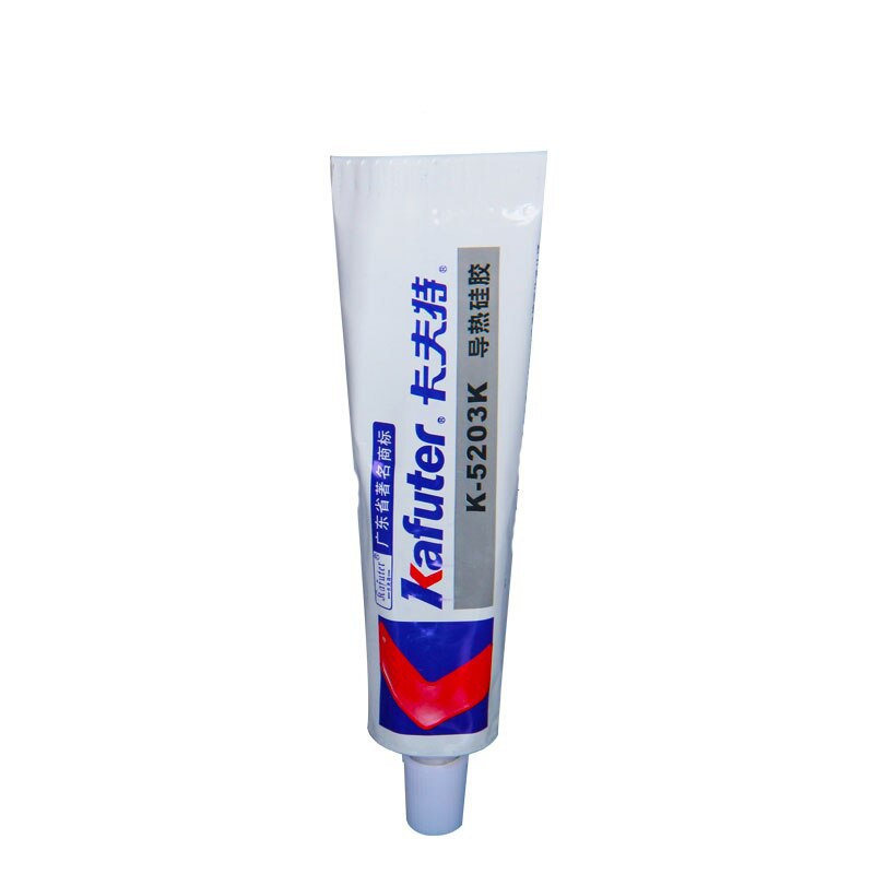

چسب حرارتی Kafuter K-5203K یک چسب سیلیکونی تک‌جزئی با قابلیت چسبندگی و انتقال حرارت است که برای اتصال قطعات الکترونیکی و ماژول‌های توان به هیت‌سینک کاربرد دارد. این محصول با هدایت حرارتی و خاصیت عایق الکتریکی، راهکاری کاربردی برای تثبیت قطعه و انتقال گرمای آن به سطح خنک‌کننده است.
3.8
19 رای‌دهنده
31 دیدگاه
Kafuter K-5203K یک چسب سیلیکونی رسانای حرارت (Thermal Conductive Silicone Adhesive) و تک‌جزئی است که در دمای محیط و با جذب رطوبت هوا پخت می‌شود. این محصول برای کاربردهایی طراحی شده است که علاوه بر انتقال گرما، به اتصال و تثبیت قطعه نیز نیاز وجود دارد.وجود مواد تقویت‌کننده هدایت حرارتی در ساختار K-5203K باعث شده است این چسب علاوه بر ایجاد اتصال، قابلیت انتقال حرارت نیز داشته باشد. به همین دلیل می‌توان از آن برای اتصال قطعات تولیدکننده گرما به هیت‌سینک استفاده کرد.یکی از کاربردهای اصلی این محصول، جایگزین کردن روش‌های سنتی اتصال مانند استفاده از پیچ و بست در برخی کاربردهای مشخص است. چسب پس از پخت، اتصال ایجادشده را تثبیت کرده و هم‌زمان مسیر انتقال حرارت میان قطعه و سطح خنک‌کننده را فراهم می‌کند.
K-5203K به صورت خمیر سفیدرنگ عرضه می‌شود. زمان تشکیل پوسته آن در دمای 25°C حداکثر 10 دقیقه است و فرآیند پخت با رطوبت هوا انجام می‌شود.پس از پخت، محصول دارای استحکام کششی حداقل 2.0 MPa، استحکام برشی حداقل 1.5 MPa و ازدیاد طول حداقل 60% است. سختی محصول نیز در محدوده 50 تا 65 Shore A قرار دارد.از نظر الکتریکی، K-5203K دارای خاصیت عایق‌کنندگی است و استقامت دی‌الکتریک آن حداقل 15 kV/mm و مقاومت حجمی آن حداقل 1×10¹⁴ Ω.cm اعلام شده است.این ویژگی‌ها باعث می‌شوند K-5203K برای مجموعه‌هایی که در آن‌ها اتصال مکانیکی، انتقال حرارت و عایق‌کاری الکتریکی به صورت هم‌زمان اهمیت دارند، گزینه‌ای کاربردی باشد.
  • برند: Kafuter
  • مدل: K-5203K
  • نوع محصول: چسب سیلیکونی رسانای حرارت (Thermal Conductive Silicone Adhesive)
  • نوع: تک‌جزئی
  • رنگ: سفید
  • حالت قبل از پخت: خمیر
  • روش پخت: پخت طبیعی در دمای محیط با رطوبت هوا
  • ماده مؤثر: 100%
  • دمای کاری در مشخصات کلی: -60°C تا +200°C
  • محدوده دمای استفاده در مشخصات فنی: -50°C تا +200°C
  • چگالی: 2.0 تا 2.5 g/cm³
  • زمان تشکیل پوسته در 25°C: ≤10 دقیقه
  • استحکام کششی: ≥2.0 MPa
  • ازدیاد طول هنگام شکست: ≥60%
  • استحکام برشی: ≥1.5 MPa
  • سختی: 50 تا 65 Shore A
  • استقامت دی‌الکتریک: ≥15 kV/mm
  • ثابت دی‌الکتریک در 100kHz: ≤3.0
  • مقاومت حجمی: ≥1×10¹⁴ Ω.cm
  • استاندارد: TDS/MSDS
  • روش آزمون چگالی: GB/T13354-92
  • استاندارد استحکام کششی و ازدیاد طول: GB/T528-2009
  • استاندارد استحکام برشی: GB/T7124-2008
  • استاندارد سختی: GB/T531.1-2008
  • استاندارد استقامت دی‌الکتریک: GB1695-81
  • استاندارد ثابت دی‌الکتریک: GB/T1693-2007
  • استاندارد مقاومت حجمی: GB/T1692-92
  • بسته‌بندی: 80g / تیوپ
  • بسته‌بندی‌های دیگر: 300ml / تیوپ، 2.6L / ظرف
Kafuter K-5203K برای استفاده در تجهیزات الکترونیکی و الکتریکی مناسب است؛ به‌خصوص در شرایطی که قطعه هنگام کار گرما تولید می‌کند و لازم است علاوه بر اتصال مکانیکی، گرما نیز به یک هیت‌سینک یا سطح خنک‌کننده منتقل شود.طبق اطلاعات سازنده، کاربرد اصلی این محصول اتصال CPU به هیت‌سینک، ماژول‌های کنترل هوشمند تریستور به هیت‌سینک و ماژول‌های الکتریکی توان بالا به هیت‌سینک است.این محصول می‌تواند در مواردی که استفاده از پیچ، بست یا روش‌های مکانیکی مشابه برای تثبیت قطعه مناسب نیست، به عنوان یک راهکار چسبنده مورد استفاده قرار گیرد.
  • اتصال CPU به هیت‌سینک
  • اتصال ماژول‌های توان به هیت‌سینک
  • اتصال ماژول‌های کنترل تریستور به هیت‌سینک
  • انتقال حرارت در تجهیزات الکترونیکی
  • تثبیت قطعات حرارت‌زا روی سطوح خنک‌کننده
  • اتصال قطعات الکترونیکی به هیت‌سینک
  • عایق‌کاری الکتریکی همراه با اتصال حرارتی
  • استفاده در تجهیزات الکترونیکی و ماژول‌های توان
