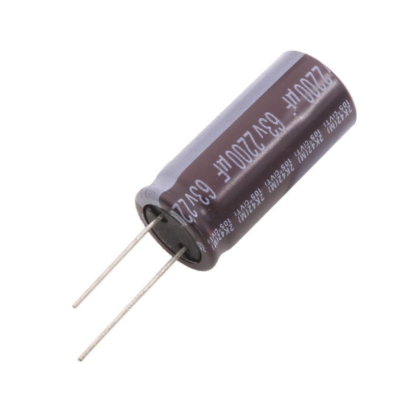

خازن الکترولیتی 2200uF / 63V تایوانی مارک TAICON با طول عمر بالا
کد کالا: 2021101252
خازن الکترولیت 2200 میکروفاراد 63 ولت محصول شرکت TAICON تایوان با طول عمر بالا، با دمای کاری 105 درجه سانتیگراد
1 رای‌دهنده
3 دیدگاه
خازن الکترولیتی 2200 میکروفاراد 63 ولت
برند: TAICON
ابعاد: 40x18 میلیمتر
فاصله پین: 7 میلیمتر
Electrolytic capacitor 2200UF-63V
Brand: TAICON
Dimensions: 40x18 mm
Pin distance: 7 mm
