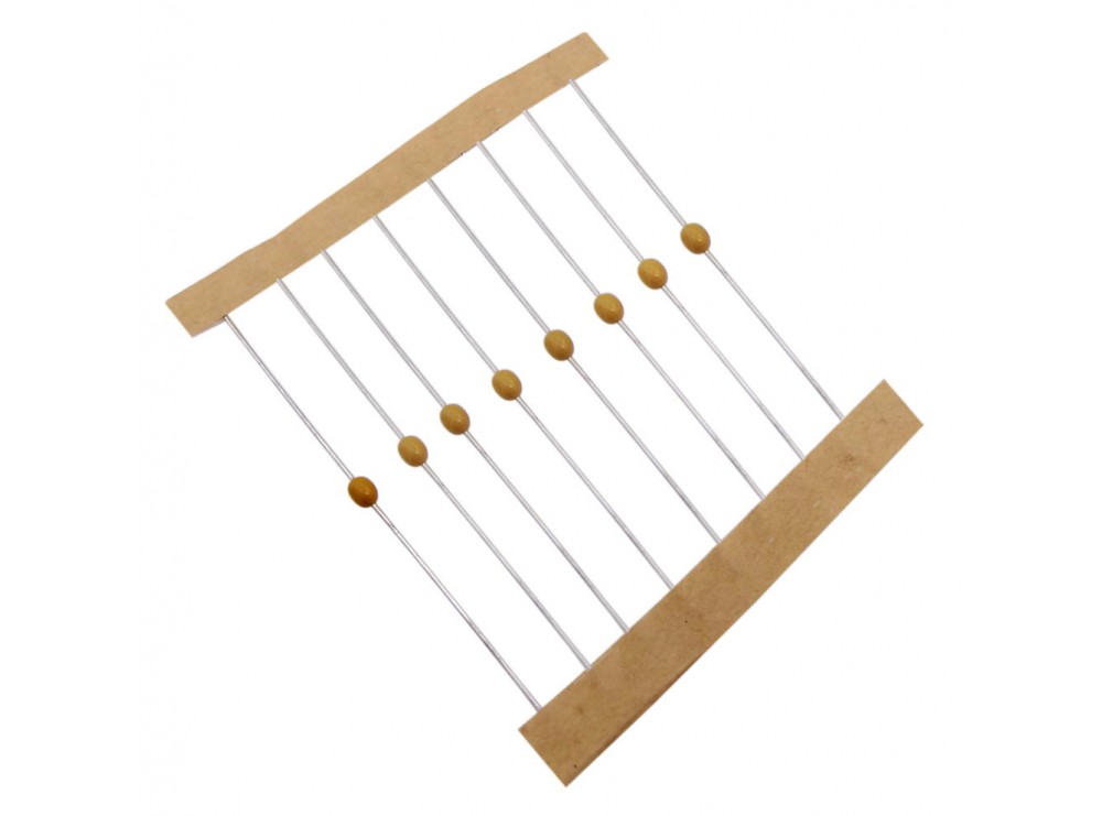

خازن مولتی لایر مقاومتی 100pF
کد کالا: 2021007049
خازن 100 پیکو فاراد نوع مولتی لایر اکسیال Axial کد 101
15,700 ریال
حداقل تعداد سفارش 50 است
