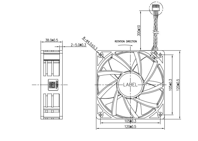

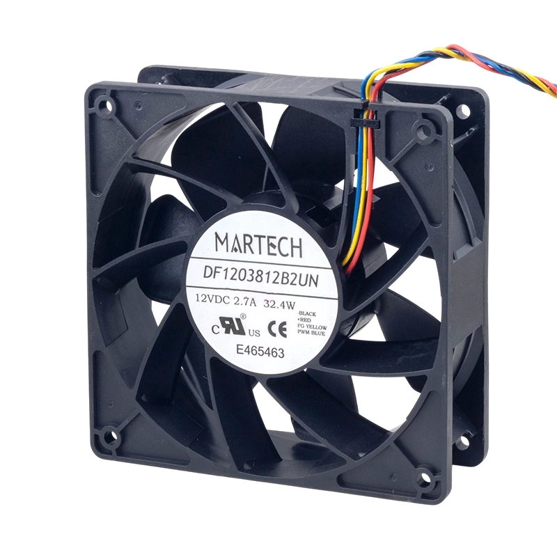

فن DF1203812B2UN A1 از برند MARTECH یک فن DC براشلس پرسرعت با ابعاد 120x120x38mm است که برای خنک‌کاری تجهیزات با تولید حرارت بالا طراحی شده است. این فن با سرعت 6000RPM، کنترل PWM، بلبرینگ دوگانه دقیق و جریان هوای بالا برای سیستم‌های نیازمند تهویه قوی مناسب است.
17,400,000 ریال
فن MARTECH مدل DF1203812B2UN A1 یک فن خنک‌کننده DC از نوع براشلس است که برای ایجاد جریان هوای قدرتمند در تجهیزات الکترونیکی، سیستم‌های پردازشی و کاربردهای دارای بار حرارتی بالا طراحی شده است.این فن با ابعاد استاندارد 120x120x38mm و طراحی محوری (Axial Flow Fan) امکان نصب در بسیاری از تجهیزات دارای جایگاه فن 120mm را فراهم می‌کند. سرعت چرخش 6000 RPM در کنار دبی هوای بالا باعث شده این مدل برای کاربردهایی که دفع سریع گرما اهمیت دارد مناسب باشد.استفاده از بلبرینگ دوگانه با دقت بالا (High Precision Double Ball Bearing) موجب افزایش پایداری عملکرد و کاهش نیاز به سرویس مکانیکی می‌شود. کانکتور 4 سیمه با پشتیبانی از PWM امکان تنظیم سرعت فن بر اساس شرایط حرارتی سیستم را فراهم می‌کند.
  • نوع: فن DC براشلس (DC Brushless Fan)
  • مدل: DF1203812B2UN A1
  • برند: MARTECH
  • ولتاژ کاری: 12V DC
  • جریان مصرفی: 2.7A
  • ابعاد: 120x120x38mm
  • سرعت چرخش: 6000RPM
  • دبی هوا: 207.38CFM
  • فشار استاتیک: 21.60mmH2O
  • سطح نویز: 64dB-A
  • نوع بلبرینگ: High Precision Double Ball Bearing
  • کانکتور: 4Pin
  • قابلیت کنترل: PWM
  • طول سیم: حدود 20cm
