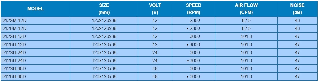

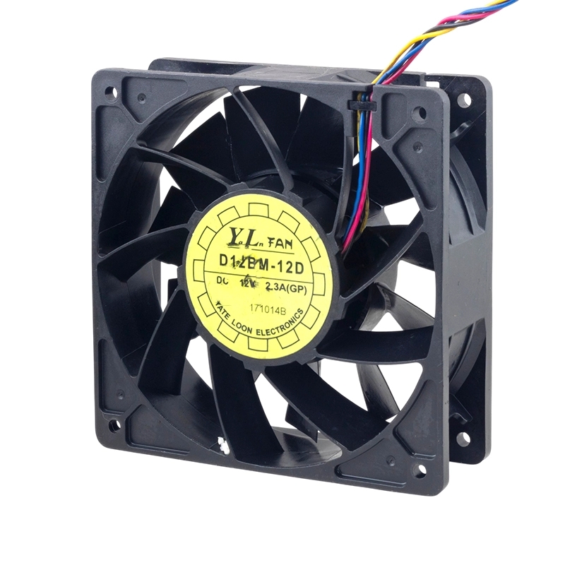

فن D12BM-12D از برند YaLn یک فن DC براشلس 12V با ابعاد 120x120x38mm است که برای خنک‌کاری تجهیزات الکترونیکی، سیستم‌های پردازشی و کاربردهای نیازمند گردش هوای مناسب طراحی شده است. این فن با بلبرینگ دوگانه، کنترل سرعت PWM و اتصال 4 سیمه ارائه می‌شود.
15,100,000 ریال
فن YaLn مدل D12BM-12D یک فن خنک‌کننده DC از نوع محوری (Axial Flow Fan) است که برای ایجاد جریان هوای پایدار در تجهیزات الکترونیکی و سیستم‌های دارای نیاز به تهویه فعال استفاده می‌شود. طراحی استاندارد 120x120x38mm امکان نصب آن را در بسیاری از تجهیزات دارای فضای نصب فن 120mm فراهم می‌کند.این فن به موتور DC براشلس مجهز بوده و با استفاده از بلبرینگ دوگانه دقیق (Precision Double Ball Bearing) برای کارکرد مداوم طراحی شده است. ساختار 4 سیمه آن شامل تغذیه، اتصال زمین، خروجی سنجش سرعت و ورودی کنترل PWM است که امکان مدیریت سرعت فن را متناسب با شرایط کاری سیستم فراهم می‌کند.مدل D12BM-12D برای جایگزینی فن‌های مشابه در تجهیزات الکترونیکی، سیستم‌های خنک‌کننده و کاربردهایی که نیاز به گردش هوای مداوم دارند قابل استفاده است.
  • نوع: فن DC براشلس (DC Brushless Fan)
  • مدل: D12BM-12D
  • برند: YaLn
  • ولتاژ کاری: 12V DC
  • جریان مصرفی: 2.3A

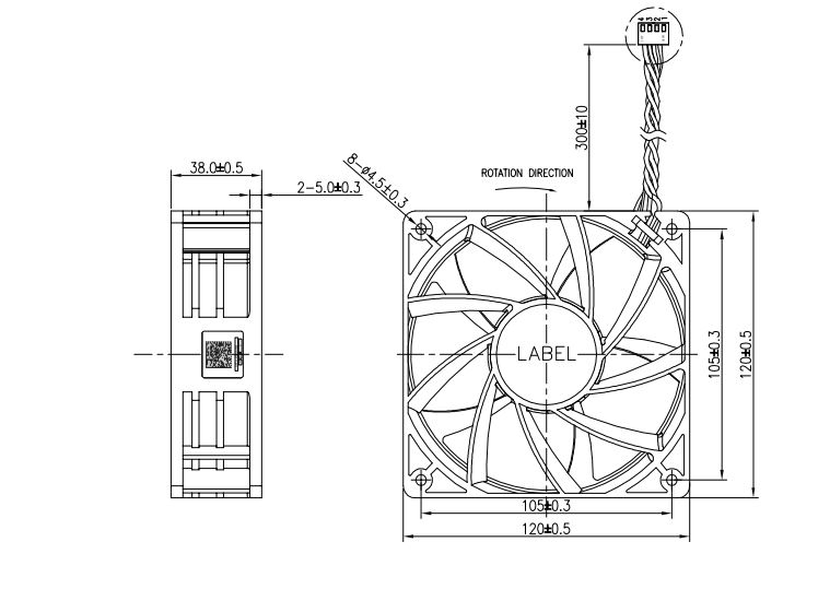

  • ابعاد: 120x120x38mm
  • سرعت چرخش: 2300RPM
  • نوع بلبرینگ: Precision Double Ball Bearing
  • کانکتور: 4Pin
  • تعداد سیم: 4Wire
  • رنگ سیم‌ها: قرمز، مشکی، آبی، زرد
  • عملکرد سیم آبی: خروجی سنجش سرعت (Speed Measurement)
  • عملکرد سیم زرد: کنترل سرعت PWM
  • نوع جریان هوا: Axial Flow
