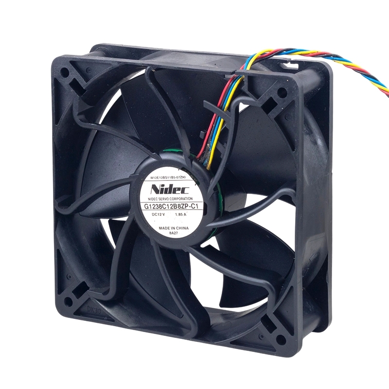

جت فن 12V-1.85A سایز 12x12x3.8cm مارک Nidec مدل G1238C12B8ZP
کد کالا: 2301001373

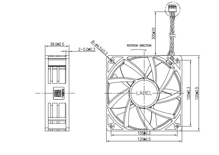

فن G1238C12B8ZP از برند Nidec یک فن DC براشلس با ابعاد 120x120x38mm و ولتاژ کاری 12V است که برای خنک‌کاری تجهیزات الکترونیکی و سیستم‌های نیازمند تهویه فعال استفاده می‌شود. این فن با جریان مصرفی 1.85A برای کاربردهای دارای نیاز به گردش هوای مناسب طراحی شده است.
11,600,000 ریال
فن Nidec مدل G1238C12B8ZP یک فن خنک‌کننده DC با ابعاد استاندارد 120x120x38mm است که برای ایجاد جریان هوا در تجهیزات الکترونیکی و سیستم‌های دارای محدودیت حرارتی مورد استفاده قرار می‌گیرد.این فن با بهره‌گیری از موتور DC براشلس، بدون استفاده از جاروبک مکانیکی کار می‌کند و برای کاربردهایی که به عملکرد پایدار و گردش هوای مداوم نیاز دارند مناسب است. اندازه 120mm در کنار ضخامت 38mm امکان استفاده از آن را در بسیاری از تجهیزات دارای فضای نصب استاندارد فراهم می‌کند.مدل G1238C12B8ZP از محصولات Nidec بوده و انتخاب آن باید بر اساس مشخصات فن نصب‌شده، نوع اتصال، ولتاژ تغذیه و شرایط کاری دستگاه انجام شود.
  • نوع: فن DC براشلس (DC Brushless Fan)
  • مدل: G1238C12B8ZP
  • سازنده: Nidec
  • ولتاژ کاری: 12V DC
  • جریان مصرفی: 1.85A
  • ابعاد: 120x120x38mm
  • نوع موتور: DC Brushless

    G1238C12B8ZP-C1 Fan Parameters
    Model: G1238C12B8ZP-C1
    Manufacturer: Nidec
    Type: DC Axial Fan
    Dimensions (measuring): 120 x 120 x 38 mm
    Nominal Voltage: 12 VDC
    Voltage Range: 7 VDC ~ 13.8 VDC
    Speed: 7000 RPM
    Power Consumption: 22.2 W
    Current Draw: 1.85 A
    Max. Airflow: 475.7 m3/h (280 CFM)
    Max. Static Pressure: 610.9 Pa (2.45 inAq)
    Noise Level: 65.5 dB(A)
    Weight: 0.260 kg
    Housing Material: Thermoplastic PBT, Glass Fiber Reinforced (UL94V-0)
    Impeller Material: Thermoplastic PBT, Glass Fiber Reinforced (UL94V-0)
    Number of Blades: 5
    Bearing Type: Ball Bearing
    Motor Design: Brushless DC Motor
    Motor Protection: Locked Rotor Protection, Auto-Restart
    Termination: 4 Wire Leads (PWM Input)
    Monitor Output: Yes (Tachometer/FG, PWM Control)
    Service Life L10 at 40 °C: 70000 h
    Min. Ambient Temperature: -10 °C
    Max. Ambient Temperature: 70 °C
    Approvals: UL, CSA, TUV, CE
