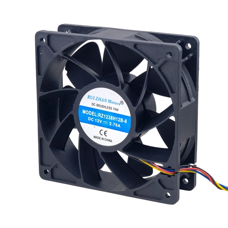

جت فن 12V-2.7A سایز 12x12x3.8cm مارک RUI ZHAN Motors مدل RZ1238H12B
کد کالا: 2301001372
فن RZ1238H12B از برند RUI ZHAN Motors یک فن DC براشلس پرسرعت با ابعاد 120x120x38mm است که برای خنک‌کاری تجهیزات با تولید حرارت بالا مانند دستگاه‌های محاسباتی و تجهیزات الکترونیکی استفاده می‌شود. این فن با سرعت 6000 RPM، جریان هوای بالا و کنترل PWM طراحی شده است.
14,000,000 ریال
فن RUI ZHAN Motors مدل RZ1238H12B یک فن خنک‌کننده DC با طراحی براشلس است که برای کاربردهایی با نیاز به گردش هوای زیاد مورد استفاده قرار می‌گیرد. ابعاد استاندارد 120x120x38mm امکان نصب آن در بسیاری از تجهیزات دارای فضای نصب فن 120mm را فراهم می‌کند.این فن با توانایی چرخش تا 6000RPM و ایجاد جریان هوای بالا، برای سیستم‌هایی که دفع سریع گرما اهمیت دارد مناسب است. استفاده از بلبرینگ در ساختار مکانیکی فن باعث کاهش اصطکاک و افزایش پایداری عملکرد در کارکردهای طولانی‌مدت می‌شود.وجود کانکتور 4 سیمه با قابلیت PWM امکان کنترل سرعت فن را متناسب با دمای سیستم فراهم می‌کند. این ویژگی در تجهیزات الکترونیکی که نیاز به مدیریت حرارت متغیر دارند کاربردی است.

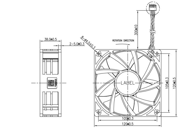

  • ابعاد: 120x120x38mm
  • سایز فن: 120mm
  • سرعت چرخش: 6000RPM
  • دبی هوا: 230.38CFM
  • نوع بلبرینگ: Ball Bearing
  • کانکتور: 4Pin PWM
  • تعداد سیم: 4Wire
  • نوع کنترل: PWM Speed Control
