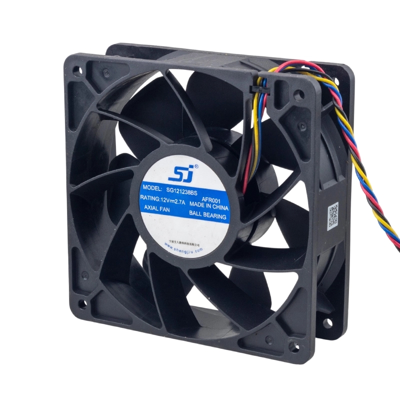

جت فن 12V-2.7A سایز 12x12x3.8cm مارک SJ مدل SG121238BS
کد کالا: 2301001366
جت فن SJ مدل SG121238BS یک فن محوری Brushless با ابعاد 120x120x38mm، ولتاژ 12V DC و جریان 2.7A است. این فن با سرعت 6000RPM، بلبرینگ و کانکتور 4 پین، برای خنک‌کاری ماینرها و سایر تجهیزات الکترونیکی نیازمند جریان هوای بالا مناسب است.

جت فن SJ مدل SG121238BS یک فن محوری 12cm با ضخامت 38mm است که برای ایجاد جریان هوای زیاد در تجهیزات دارای تولید حرارت بالا طراحی شده است. مشخصات درج‌شده روی لیبل فن شامل ولتاژ 12V، جریان 2.7A، ساختار Axial Fan و Ball Bearing است.این مدل با سرعت 6000RPM و دبی هوای اعلامی 210.38CFM، برای خنک‌کاری ماینرها، محفظه‌های الکترونیکی و تجهیزاتی که به تهویه قوی نیاز دارند قابل استفاده است. کانکتور 4 پین آن نیز برای اتصال به کنترلرهای سازگار در نظر گرفته شده و طبق اطلاعات ارائه‌شده، قابلیت کنترل سرعت PWM دارد.SG121238BS به‌عنوان فن جایگزین برای تعدادی از ماینرهای Antminer، Avalon، Whatsminer و Ebit معرفی شده است.

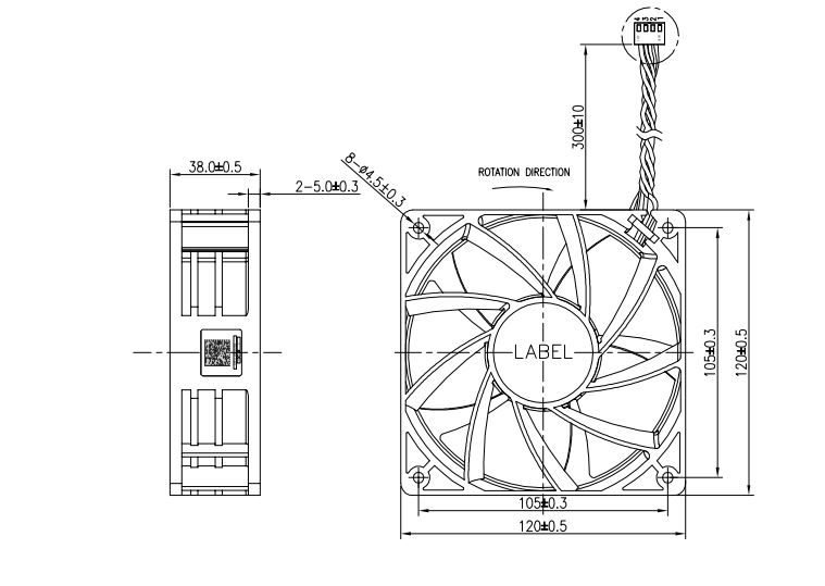

  • ابعاد: 120x120x38mm

  • طول سیم: حدود 20cm
