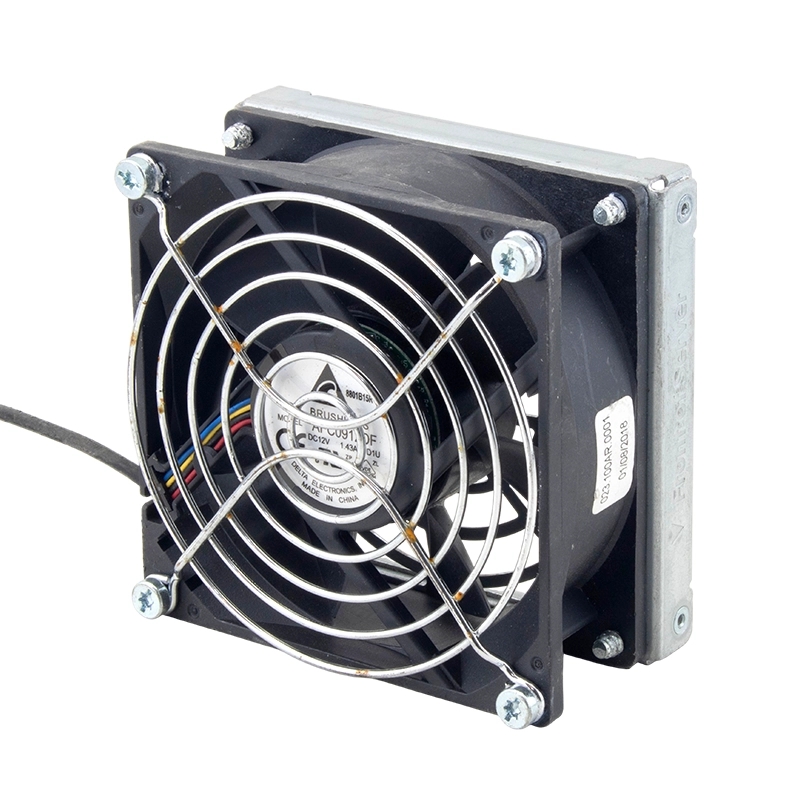

جت فن 12V-1.43A سایز 9.2x9.2x3.2cm با محافظ فلزی مارک DELTA ELECTRONICS مدل AFC0912DF
کد کالا: 2301001352
جت فن 12 ولت DC با ابعاد 9.2x9.2x3.2cm ، جریان نامی 1.43 آمپر، سرعت 5000 دور بر دقیقه و دبی هوای 101.90CFM، مناسب برای سیستم‌های تهویه و خنک‌کاری صنعتی.
9,680,000 ریال
جت فن مدل AFC0912DF از سری فن‌های قاب‌دار شرکت Delta Electronics است که برای تأمین جریان هوای بالا و عملکرد پایدار در تجهیزات الکترونیکی و صنعتی طراحی شده است. این فن با ولتاژ کاری 12 ولت DC و سرعت مرجع 5000 دور بر دقیقه، قادر است جریان هوایی معادل 101.90 فوت مکعب بر دقیقه ایجاد کند و در عین حال فشار استاتیکی مناسبی برای عبور هوا از میان هیت‌سینک‌ها، فیلترها و محفظه‌های متراکم فراهم آورد. طراحی قاب‌دار و کیفیت ساخت بالای دلتا، موجب افزایش دوام، کاهش لرزش و عملکرد قابل‌اعتماد در کارکردهای مداوم می‌شود. این مدل برای خنک‌سازی رک‌های مخابراتی، تجهیزات صنعتی، منابع تغذیه، سرورها، تابلوهای برق و سایر سیستم‌هایی که به گردش هوای قدرتمند نیاز دارند، انتخابی مناسب است.
