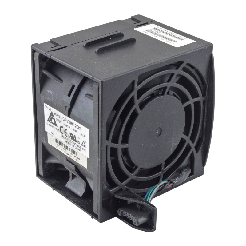

جت فن دوبل DELTA GFC0812DS با ولتاژ کاری 12V DC، جریان 1.80A، توان 26.04W با سایز 8x8x5.6cm طراحی دوطرفه برای خنک‌کاری تجهیزات الکترونیکی با نیاز به فشار هوای بالا
18,100,000 ریال
جت فن دوبل DELTA ELECTRONICS مدل GFC0812DS یک فن صنعتی DC براشلس با طراحی قاب‌دار و ساختار دوگانه است که برای ایجاد جریان هوای قدرتمند در فضاهای محدود طراحی شده است. این مدل با بهره‌گیری از موتور بدون جاروبک و ساختار توربو، توانایی ایجاد فشار استاتیکی بالا را دارد و برای تجهیزات الکترونیکی که نیاز به دفع سریع حرارت دارند گزینه‌ای مناسب محسوب می‌شود.طراحی ویژه این فن باعث شده در کاربردهایی که مقاومت مسیر هوا وجود دارد، مانند هیت‌سینک‌ها، محفظه‌های بسته و تجهیزات متراکم، عملکرد خنک‌کنندگی مؤثری داشته باشد. ابعاد 8x8x5.6cm امکان استفاده در سیستم‌هایی با محدودیت فضا را فراهم کرده و کانکتور چند سیمه آن امکان اتصال مطمئن به تجهیزات صنعتی را فراهم می‌کند. این فن با توان مصرفی 26.04W، سرعت چرخش بالا و دبی هوای مناسب، برای سیستم‌هایی طراحی شده که پایداری دمای کاری اهمیت زیادی دارد. ساختار صنعتی DELTA باعث شده این مدل در تجهیزات حرفه‌ای مانند سرورها، دستگاه‌های پردازشی و سیستم‌های کنترل الکترونیکی مورد استفاده قرار گیرد.

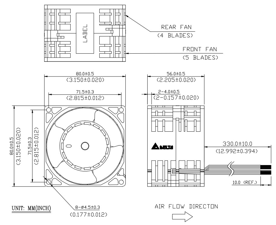

  • ابعاد با قاب: 91x81x87mm

  • سرعت چرخش سمت جلو: 12000RPM
  • سرعت چرخش سمت عقب: 10500RPM
