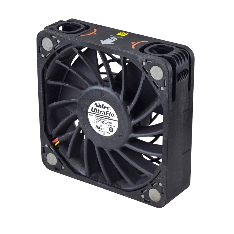

جت فن صنعتی DC مدل Nidec V12C12BS1M3 با ولتاژ کاری 12V، جریان 2.31A، توان 27.72W و ابعاد 12x12x3.2cm برای ایجاد جریان هوای قدرتمند در تجهیزات الکترونیکی
جت فن Nidec مدل V12C12BS1M3 یک فن محوری صنعتی با موتور DC و یاتاقان بلبرینگی است که برای خنک‌سازی تجهیزات دارای تولید حرارت بالا استفاده می‌شود. این فن با طراحی فشرده در ابعاد استاندارد 12x12x3.2cm، توانایی ایجاد جریان هوای بالا و فشار استاتیکی مناسب را دارد و برای محیط‌هایی که گردش هوا محدود است عملکرد قابل اعتمادی ارائه می‌دهد.استفاده از موتور براشلس و ساختار بلبرینگی باعث افزایش دوام کاری و پایداری عملکرد در استفاده‌های طولانی‌مدت شده است. این مدل با توان ورودی 27.72W و سرعت چرخش بالا، برای انتقال سریع حرارت از قطعات الکترونیکی، ماژول‌های قدرت و سیستم‌های صنعتی مناسب است. طراحی قاب‌دار این فن امکان نصب آسان در شاسی‌ها، رک‌ها و محفظه‌های تجهیزات را فراهم می‌کند. فشار استاتیکی بالا در کنار دبی هوای قابل توجه باعث می‌شود این محصول در کاربردهایی که نیاز به تهویه مؤثر و مداوم دارند، انتخاب مناسبی باشد.

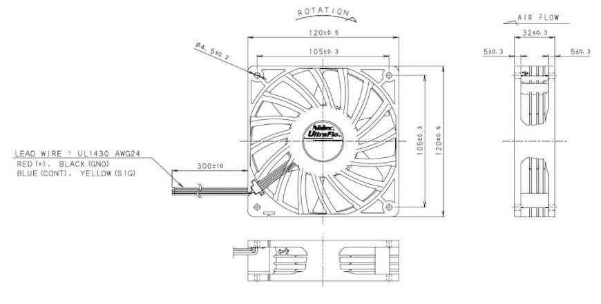

  • ابعاد: 12x12x3.2cm
  • ابعاد با قاب: 132x127x37.5mm
