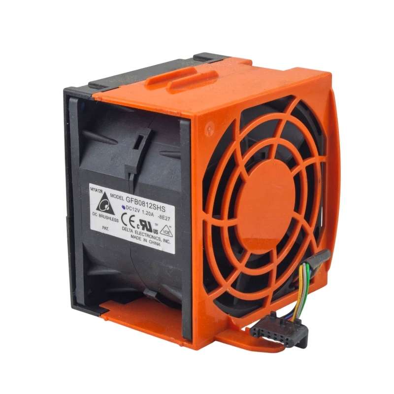

جت فن دوبل Delta مدل GFB0812SHS با جریان کاری 1.2 آمپر یک فن دمنده سانتریفیوژ دوپروانه (Dual Blower Fan) با موتور Brushless DC است که برای ایجاد جریان هوای متمرکز و خنک‌کاری تجهیزات.
17,100,000 ریال

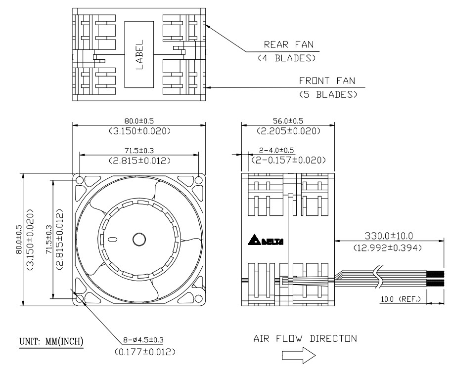

فن جت دوبل GFB0812SHS ساخت شرکت Delta Electronics یک دمنده سانتریفیوژ (Centrifugal Blower Fan) با طراحی دوپروانه است که برای انتقال هوای پرفشار در فضاهای محدود طراحی شده است. برخلاف فن‌های محوری معمولی که هوا را در راستای محور عبور می‌دهند، فن‌های سانتریفیوژ هوا را از ورودی مکیده و با فشار بیشتر از مسیر خروجی خارج می‌کنند. وجود دو پروانه داخلی در این مدل باعث افزایش توان دمندگی و بهبود عملکرد خنک‌کاری در تجهیزاتی می‌شود که نیاز به جریان هوای متمرکز دارند. این ویژگی باعث شده است از این نوع فن‌ها در تجهیزات صنعتی، منابع تغذیه، سیستم‌های مخابراتی، رک‌ها و تجهیزات الکترونیکی پرمصرف استفاده شود. مدل GFB0812SHS دارای موتور Brushless DC بوده و با ولتاژ 12V DC کار می‌کند. وجود 8 رشته سیم نشان‌دهنده استفاده از ساختار کنترلی پیشرفته‌تر نسبت به فن‌های معمولی است که می‌تواند شامل خطوط تغذیه، کنترل سرعت، فیدبک دور موتور یا سایر سیگنال‌های کنترلی باشد. عملکرد دقیق سیم‌ها باید بر اساس دیتاشیت سازنده یا تست پین‌ها مشخص شود.
  • برند: Delta Electronics
  • مدل: GFB0812SHS
  • نوع فن: جت فن دوبل / دمنده سانتریفیوژ دوپروانه (Dual Centrifugal Blower Fan)
  • ولتاژ کاری: 12V DC
  • جریان مصرفی: 1.20A
  • توان مصرفی تقریبی: 14.4W
  • نوع موتور: Brushless DC
  • ابعاد: 8x8x5.6cm
  • ابعاد با قاب: 850x800x700mm
  • تعداد پروانه: 2 عدد
  • تعداد سیم: 8 سیم
  • دارای قاب محافظ پروانه
  • نوع یاتاقان: صنعتی
  • مناسب برای ایجاد جریان هوای پرفشار
