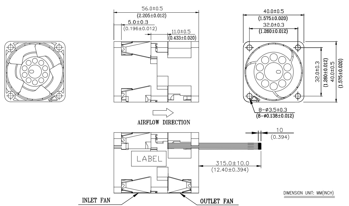

فن محوری دوبل 12VDC با ابعاد 40×40×56 میلی‌متر، دبی هوای 27.1CFM، بلبرینگی، مجهز به کنترل PWM و خروجی سنجش سرعت برای خنک‌کاری تجهیزات فشرده.
8,720,000 ریال
جت فن دوبل GFM0412SS از سری GFM شرکت Delta Electronics یک فن DC بدون جاروبک با طراحی دو پروانه‌ای است که برای ایجاد جریان هوای متمرکز و فشار استاتیکی بالا در فضاهای محدود توسعه یافته است. ساختار دوبل این فن موجب افزایش راندمان تهویه و بهبود عملکرد انتقال هوا نسبت به فن‌های تک‌پروانه هم‌اندازه می‌شود. این مدل با ولتاژ 12 ولت DC کار کرده و از بلبرینگ باکیفیت برای دستیابی به عملکرد پایدار و طول عمر بالا بهره می‌برد. قابلیت کنترل سرعت PWM امکان تنظیم دقیق سرعت چرخش را متناسب با نیاز سیستم فراهم می‌کند و خروجی Tachometer نیز امکان مانیتورینگ سرعت فن را در تجهیزات حرفه‌ای مهیا می‌سازد. ابعاد فشرده در کنار فشار استاتیکی قابل‌توجه، این محصول را به گزینه‌ای مناسب برای تجهیزات مخابراتی، سرورها، منابع تغذیه، تجهیزات پزشکی و سامانه‌های الکترونیکی با محدودیت فضا تبدیل کرده است.
  • ولتاژ کاری: 12VDC
  • محدوده ولتاژ کاری: 10.8VDC تا 12.6VDC
  • جریان نامی: 0.800A
  • توان مصرفی: 9.6W
  • ابعاد: 40 × 40 × 56 میلی متر
  • عرض: 56.0mm
  • حداکثر دبی هوا: 27.1CFM
  • حداکثر دبی هوا: 0.759m³/min
  • فشار استاتیکی: 2.230in H₂O
  • فشار استاتیکی: 555.5Pa
  • سرعت چرخش: 17200RPM جلو
  • سرعت چرخش: 14000RPM عقب
  • میزان نویز: 61.5dB(A)
  • نوع بلبرینگ: Ball Bearing
  • نوع فن: Tubeaxial Dual
  • اتصال: 4 سیم برای هر فن
  • کنترل سرعت PWM: دارد
  • خروجی سنجش سرعت: Tachometer
  • محافظت در برابر قفل شدن روتور: دارد
  • جنس فریم: Plastic
  • جنس پره: Plastic
  • دمای کاری: -10°C تا +70°C
  • استانداردها: cULus، TUV
  • سازنده: Delta Electronics

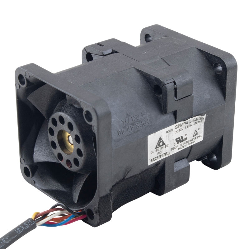

  • فرزاد محتشم | 2 ماه پیش خریدار
    درود، این جت رو تهیه کردم کاملا سالم بود و هیچ مشکلی نداشت
    روی ۱۲ ولت تست کردم حدود ۵۵۰ الی ۶۰۰ میلی آمپر جریان میکشه، شدت باد خیلی خوبی داره، صدای بالایی داره که طبیعیه برای این نوع فن‌ها
    لرزشی هم نداره درکل عالیه، باتشکر
