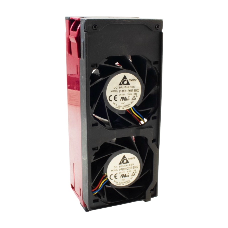

جت فن جفت 12V-3.3A سایز 6.2X15.3X4.8cm مدل PFM0612XHE-SM02 مارک DELTA
کد کالا: 2301001307
جت فن جفت دوتایی 12V-3.3A خنک‌کننده DC براشلس چهار سیمه سایز 6.2X15.3X4.8cm با عملکرد مناسب در محیط‌های صنعتی و تجهیزات الکترونیکی مدل PFM0612XHE-SM02 مارک DELTA
2 رای‌دهنده
1 دیدگاه
ماژول PFM0612XHE-SM02 از برند Delta Electronics یک سیستم خنک‌کننده ترکیبی شامل دو فن براش‌لس پرقدرت با ساختار سری است که برای کاربردهای بحرانی در تجهیزات صنعتی، سرورها و منابع تغذیه طراحی شده است. هر فن در این مجموعه با ولتاژ 12 ولت و جریان بالا تا 3.30 آمپر عمل کرده و در کنار هم جریان هوای تقویت‌شده با فشار بالا ایجاد می‌کنند. طراحی کنار هم هم باعث افزایش فشار استاتیک خروجی شده و برای عبور جریان از میان فیلترها، هیت‌سینک‌های متراکم یا ماژول‌های گرمازا در فضای فشرده بسیار مناسب است. وجود 4 سیم در اتصال (PWM و Tach) امکان کنترل سرعت و پایش دقیق وضعیت فن را نیز فراهم می‌کند. در این ست امکان کنترل مجزا برای هر فن نیز فراهم می باشد .
  • ولتاژ کاری: 12V DC
  • جریان مصرفی (هر فن): 3.30A
  • مجموع جریان مصرفی ماژول : 6.60A
  • توان مصرفی (هر فن): ~40W
  • توان کلی ماژول : ~80W
  • سرعت چرخش (هر فن): 18500RPM ±10%
  • حداکثر جریان هوا (هر فن): 64.44CFM
    در ساختار دوتایی جریان ترکیبی تحت فشار استاتیک بالاتر تمرکز یافته (CFM ثابت نمی‌ماند)
  • فشار استاتیک (هر فن): 59.52mmH₂O
  • سطح نویز صوتی (هر فن): 65.1dB(A)
  • ابعاد هر فن: 60mm × 60mm × 38mm
  • ابعاد کل: 62mm ×153mm × 48mm
  • نوع اتصال: 4 سیم (PWM، Tach، Vcc، GND)
  • بلبرینگ Ball Bearing
  • امکان کنترل مجزا در هر فن
ماژول دوگانه‌ی فن PFM0612XHE-SM02 مخصوص خنک‌سازی تجهیزات حرفه‌ای با چگالی حرارتی بسیار بالا طراحی شده و در سیستم‌های زیر استفاده می‌شود:
  • خنک‌سازی سرورها و سیستم‌های Blade
  • تجهیزات رک با تراکم بالا
  • منابع تغذیه سرور (Hot-swap Power Supplies)
  • دستگاه‌های رندرینگ صنعتی یا گرافیکی
  • تجهیزات شبکه با پردازنده‌های پرمصرف
  • سیستم‌های مخابراتی با جریان حرارتی سنگین
  • سیستم‌های ذخیره‌سازی با فن قابل‌تعویض
  • تابلو برق با ماژول‌های IGBT یا کنترل قدرت
  • تجهیزات پردازش تصویر با جریان هوای محدود
  • سیستم‌های خنک‌سازی Active هوشمند
