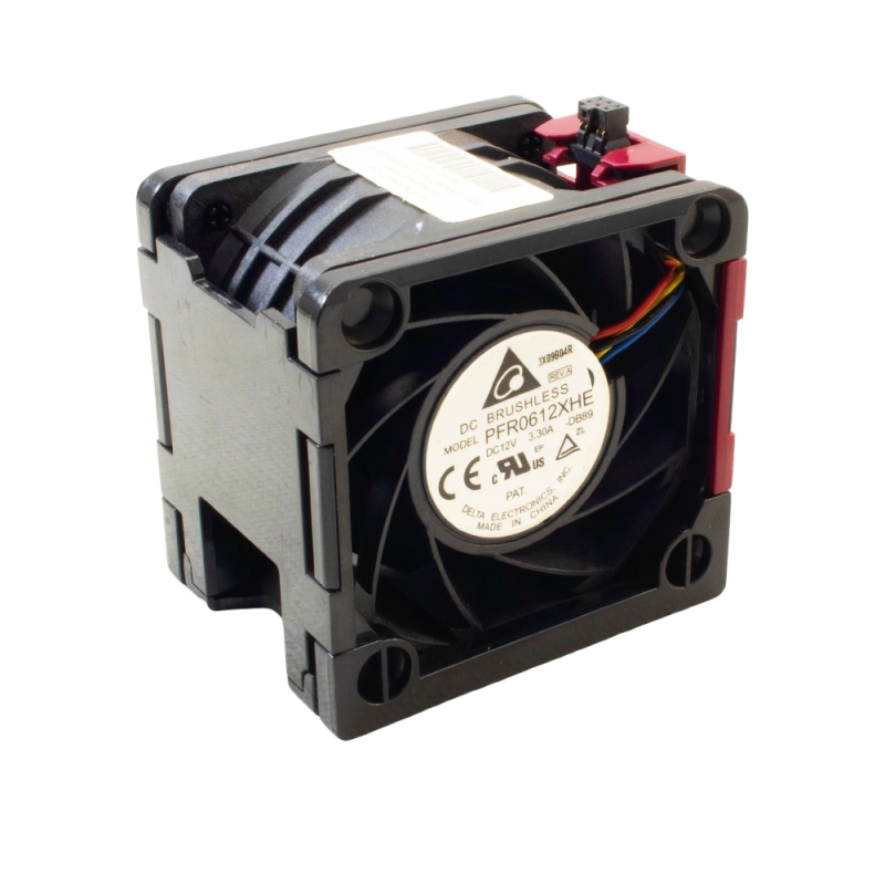

جت فن 12V-3.3A سایز 6X6X3.8cm مدل PFR0612XHE قاب دار مارک DELTA
کد کالا: 2301001305
جت فن 12V-3.3A خنک‌کننده DC براشلس چهار سیمه سایز 6X6X3.8cm با عملکرد مناسب در محیط‌های صنعتی و تجهیزات الکترونیکی قاب دار مدل PFR0612XHE مارک DELTA

جت فن مدل PFR0612XHE از شرکت DELTA یک فن DC براشلس قاب دار  با ولتاژ اسمی 12 ولت و جریان کاری حدود 3.3  آمپر است. بدنه مربعی با ابعاد 60×60×38 میلی‌متر دارد. این فن دارای کابل 4 سیم (شامل سیگنال Tach و PWM) است که کنترل دقیق‌تری را امکان‌پذیر می‌سازد. حضور این مدل غالباً در سرورها و تجهیزات صنعتی دیده می‌شود این مدل برای کاربری‌هایی طراحی شده که تهویه با حجم بالا و شرایط کاری سخت دارند.
  • ولتاژ کاری: 12V DC
  • رنج ولتاژ مجاز: 10.8V تا 12.6V DC
  • حداکثر جریان مصرفی : 3.3A
  • سرعت چرخش: 18500RPM ±10%
  • حداکثر جریان هوا: 64.44CFM
  • فشار استاتیک: 59.52mm-H₂O
  • نویز صوتی (میانگین): 65.1dB-A
  • ابعاداصلی فن : 60mm × 60mm × 38mm
  • ابعاد با قاب : 65mm × 63mm × 50mm
  • نوع اتصال: کانکتور با 4 سیم متصل (مثبت منفی و PWM + Tach)
این فن به دلیل جریان بالا، ابعاد مربعی و ساختار کنترل‌پذیر، برای سیستم‌های تهویه در محیط‌های سروری، تجهیزات ذخیره‌سازی داده، رک‌ها، اینورترها و ماژول‌های صنعتی استفاده می‌شود.
