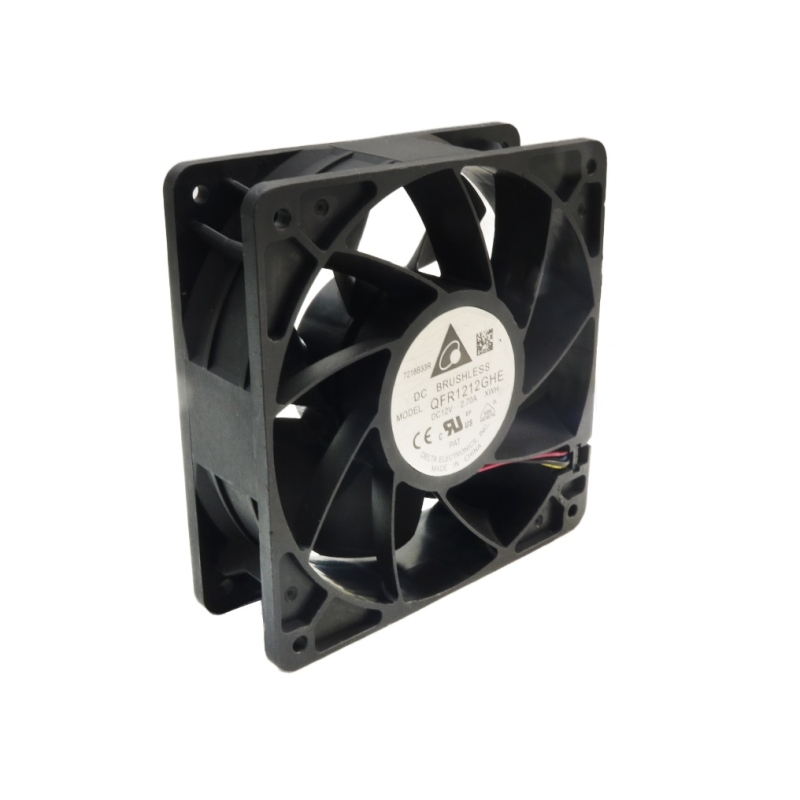

فن DELTA مدل QFR1212GHE یک فن محوری DC بلبرینگی با ابعاد 120x120x38mm، ولتاژ نامی 12V و سرعت 6000RPM است. دبی هوای 210.38CFM و فشار استاتیک بالای آن، این فن را برای خنک‌کاری تجهیزات الکترونیکی با تولید حرارت زیاد و مسیر هوای نسبتاً محدود مناسب می‌کند.

فن QFR1212GHE از سری فن‌های محوری DC شرکت DELTA Electronics است که برای ایجاد جریان هوای زیاد در تجهیزات الکترونیکی طراحی شده است. سرعت نامی 6000RPM در کنار دبی هوای حداکثر 210.38CFM امکان جابه‌جایی حجم قابل توجهی از هوا را در ابعاد استاندارد 120mm فراهم می‌کند.یکی از ویژگی‌های مهم این فن، فشار استاتیک حداکثر 1.170inchH2O است. این مشخصه هنگام عبور دادن هوا از مسیرهایی مانند هیت سینک، شبکه محافظ، فیلتر یا فضای متراکم داخل دستگاه اهمیت دارد.موتور از نوع DC Brushless و سیستم یاتاقان از نوع بلبرینگی (Ball Bearing) است. توان ورودی متوسط 21.6W بوده و جریان متوسط آن 1.8A است. عدد 2.7A درج‌شده برای این مدل، طبق مشخصات سازنده حداکثر جریان ورودی و جریان ایمنی درج‌شده روی لیبل است و نباید با جریان مصرفی متوسط اشتباه گرفته شود.با توجه به صدای نامی 64dB(A)، این فن بیشتر برای کاربردهایی مناسب است که قدرت خنک‌کنندگی و جریان هوا نسبت به صدای کم اولویت دارد.
  • نوع: فن محوری DC
  • مدل: QFR1212GHE
  • سازنده: DELTA Electronics
  • نوع موتور: DC Brushless
  • نوع یاتاقان: Ball Bearing
  • ولتاژ نامی: 12VDC
  • محدوده ولتاژ کاری: 8.0 تا 13.2VDC
  • جریان ورودی متوسط: 1.8A
  • حداکثر جریان ورودی: 2.7A
  • توان ورودی متوسط: 21.6W
  • حداکثر توان ورودی: 32.4W
  • سرعت چرخش: 6000RPM ±10%
  • حداکثر دبی هوا: 210.38CFM
  • حداکثر دبی هوا: 5.957m³/min
  • حداکثر فشار استاتیک: 1.170inchH2O
  • حداکثر فشار استاتیک: 29.179mmH2O
  • سطح صدای متوسط: 64dB(A)
  • حداکثر سطح صدا: 68dB(A)
  • ابعاد: 120x120x38mm

فن QFR1212GHE برای تجهیزاتی مناسب است که به جریان هوای زیاد و فشار استاتیک قابل توجه نیاز دارند. مشخصات این فن امکان استفاده از آن را برای تهویه محفظه‌ها و عبور هوا از میان هیت سینک‌ها و بخش‌های متراکم فراهم می‌کند. به دلیل سرعت و سطح صدای بالا، پیش از استفاده در محیط‌های حساس به صدا باید شرایط کاربری بررسی شود.
