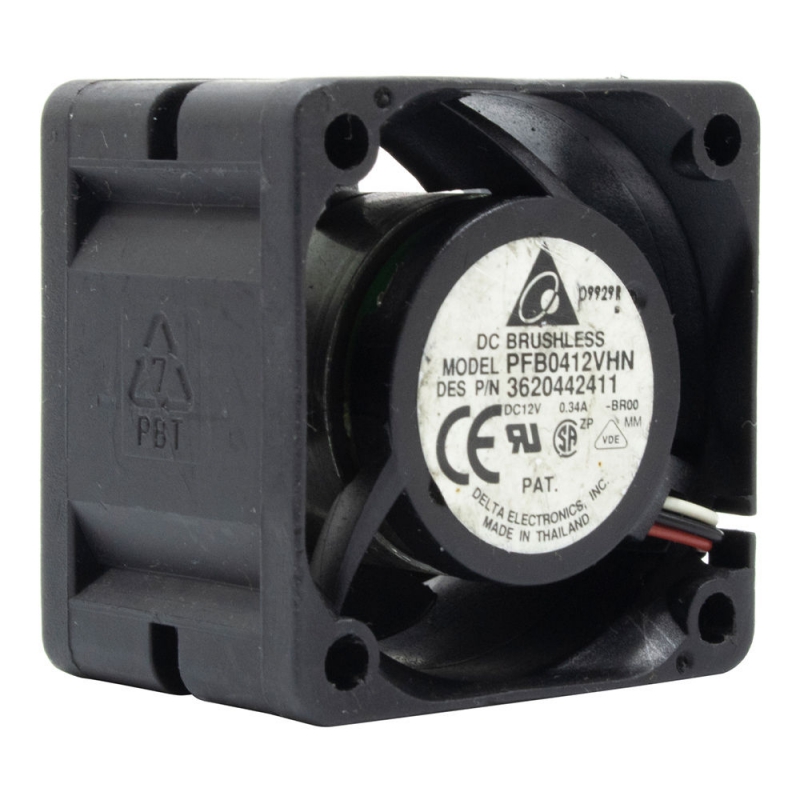

جت فن 12 ولت 0.34 آمپر دلتا DELTA سه سیمه دور بالا مدل PFB0412VHN با ابعاد 4x4x2.8 سانتی متر
2 رای‌دهنده
7 دیدگاه
Manufacturer: DELTA ELECTRONICS
Subcategory: Fans, Blowers & Accessories
Product Category: DC Fans
Type: Axial
Height: 40 mm
Width: 40 mm
Depth: 28 mm
Rated Voltage: 12VDC
Operation Voltage: 7.0 - 13.2VDC
Input Current: 0.50A
Power Rating: 3.12W
Speed: 11000 RPM
Airflow: 14.905 CFM (0.422 m^3/min)
Air Pressure: 17.623 mmH2O
Noise: 43.5 dBA
