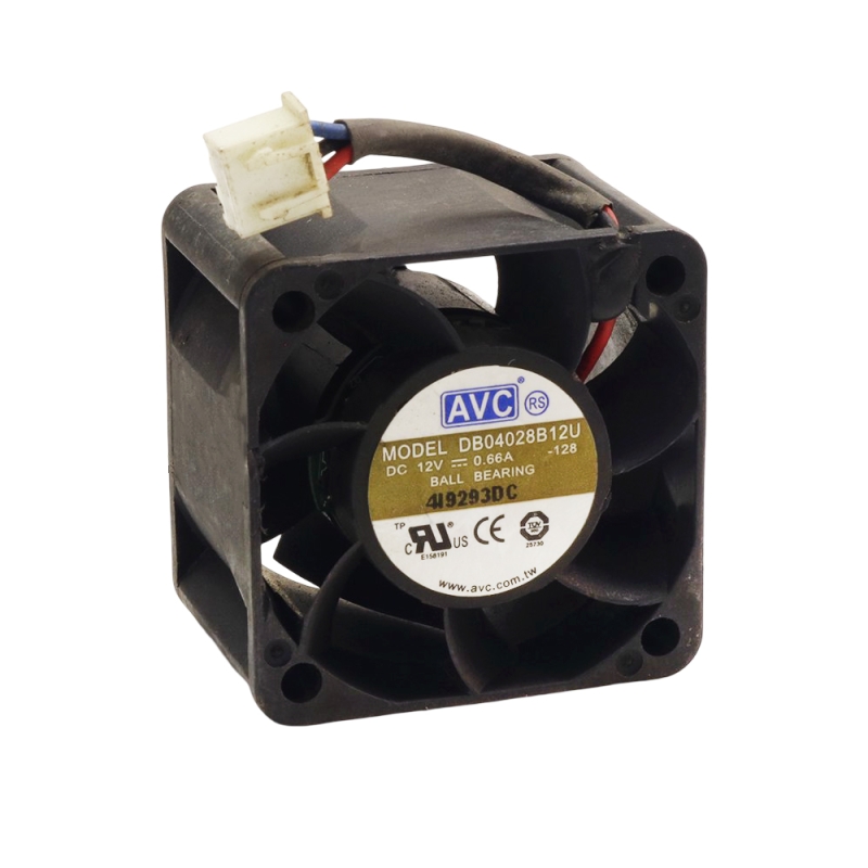

فن مدل DB04028B12U از برند معتبر AVC یک جت‌فن قدرتمند و فشرده با ابعاد 40×40×28 میلی‌متر است که با ولتاژ 12 ولت DC و توان مصرفی 7.92 وات، قابلیت ایجاد جریان هوای پرفشار با سرعتی تا 15000 دور بر دقیقه را دارد. این فن از بلبرینگ دوگانه (Ball Bearing) بهره می‌برد که موجب افزایش عمر مفید و قابلیت کارکرد در وضعیت‌های مختلف نصب می‌شود. وجود سه سیم (برای تغذیه و سیگنال سرعت) آن را برای کاربردهای نیازمند کنترل سرعت یا مانیتورینگ عملکرد مناسب کرده است. با توجه به طراحی فشرده و نویز صوتی 54 دسی‌بل، این مدل برای استفاده در فضاهای محدود ولی نیازمند تهویه مؤثر طراحی شده است.
  • مدل: DB04028B12U
  • ولتاژ نامی: 12V DC
  • ولتاژ کاری: 7.0 تا 13.4V
  • جریان مصرفی: 0.66A
  • توان مصرفی: 7.92W
  • ابعاد: 40×40×28 میلی‌متر
  • نوع بلبرینگ: Ball Bearing
  • سرعت چرخش: 15000RPM ±10٪
  • میزان نویز صوتی: 54dB
  • تعداد سیم: 3 عدد (تغذیه + سیگنال سرعت)
این جت فن به‌دلیل توان بالا، ابعاد فشرده و قابلیت کنترل سرعت، برای خنک‌سازی تجهیزات الکترونیکی صنعتی، منابع تغذیه کامپکت، درایوهای موتور، و دستگاه‌های شبکه‌ای پر تراکم مناسب است. عملکرد قابل اعتماد در دما و شرایط کاری متنوع آن را به گزینه‌ای مطلوب در پروژه‌های صنعتی، سرورها و تجهیزات مخابراتی تبدیل می‌کند.
  • خنک‌سازی منابع تغذیه سوئیچینگ
  • سرورهای رک‌مونت
  • تجهیزات شبکه و مخابرات
  • دستگاه‌های CNC و درایوهای صنعتی
  • پرینترهای صنعتی و لیزری
  • سیستم‌های تهویه کامپکت
  • دستگاه‌های استخراج رمز‌ارز
  • مدارهای مجتمع با چگالی بالا
  • خنک‌سازی تجهیزات پزشکی قابل حمل
  • سیستم‌های کنترل هوشمند صنعتی
توجه : این فن کارکرده و دارای خط و خش روی بدنه میباشد.
Fan DB04028B12U AVC DC12V 7.92W, 3-WIRE, 40X28MM
Model: DB04028B12u
Bearing: ball bearing
Voltage: 12V
Current: 0.66A
Power: 7.92W
Operating voltage: 7.0-13.4V
Speed up to 15000RPM±10%
Radiator noise 54 dB
