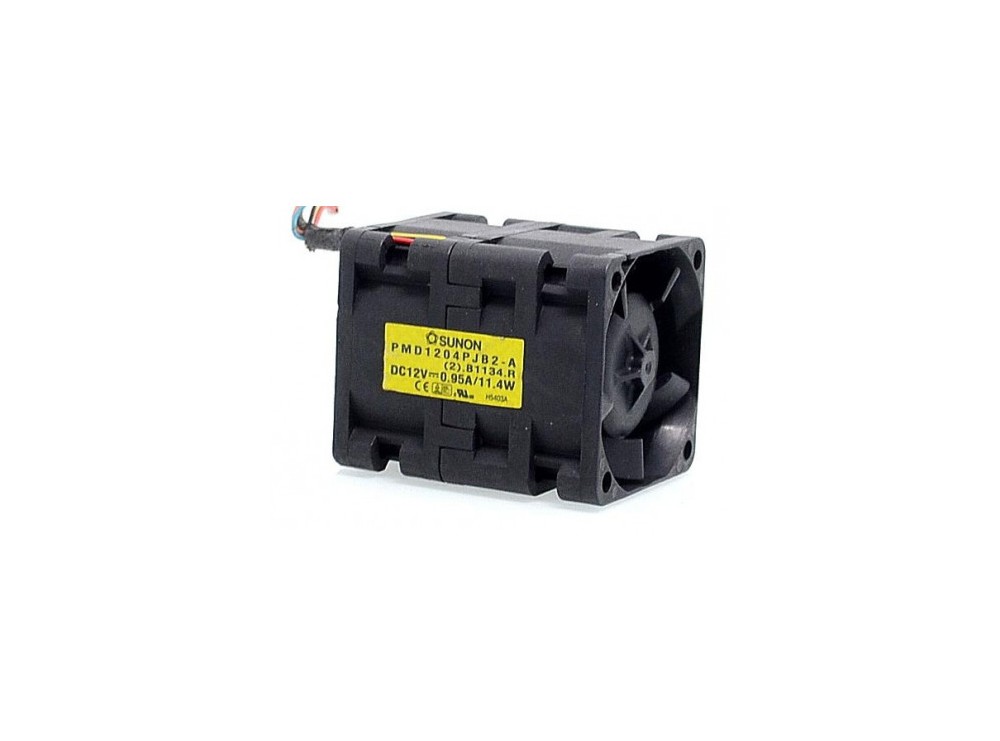

جت فن دوبل 12V-11.4W سایز 4x4x4.8 مارک SUNON مدل PMD1204PJB2-A
کد کالا: 2301001061
فن دوبل DC با ولتاژ 12V، توان 11.4W، جریان 0.95A، سرعت 13000/9500RPM و دبی هوای 21/20CFM در ابعاد 40x40x48mm

جت فن دوبل مدل PMD1204PJB2-A از برند معتبر SUNON یک فن سانتریفیوژ فشرده با طراحی دوگانه است که برای ایجاد جریان هوای متمرکز با فشار استاتیکی بالا در فضاهای محدود طراحی شده است. ساختار توربینی این فن باعث می‌شود هوا به‌صورت مستقیم و پرقدرت از خروجی هدایت شود و در مقایسه با فن‌های آکسیال معمولی، عملکرد بهتری در خنک‌سازی هیت‌سینک‌های متراکم، ماژول‌های توان و تجهیزات رک‌مونت ارائه دهد. این مدل با ولتاژ 12V DC کار کرده و با توان 11.4W و جریان 0.95A، تعادل مناسبی بین قدرت دمش و مصرف انرژی ایجاد می‌کند. سرعت چرخش دوحالته 13000 و 9500 دور بر دقیقه امکان استفاده در شرایط مختلف حرارتی را فراهم می‌کند. ابعاد 40x40x48 میلی‌متر آن را به گزینه‌ای ایده‌آل برای سیستم‌های صنعتی، تجهیزات مخابراتی، سرورها و پروژه‌های الکترونیکی حرفه‌ای تبدیل کرده است که نیاز به خنک‌سازی متمرکز و مطمئن دارند.
  • ابعاد: 40x40x48mm
  • ولتاژ کاری: DC12V
  • جریان مصرفی: 0.95A
  • توان مصرفی: 11.4W
  • سرعت چرخش: 13000/9500RPM
  • دبی هوا: 21/20CFM
  • نوع فن: سانتریفیوژ دوبل
  • سازنده: SUNON
  • مدل: PMD1204PJB2-A
