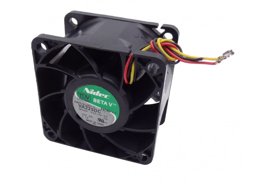

جت فن DC12V-1.1A سه سیمه VA225DC سایز 6X6X3.8 مارک Nidec
کد کالا: 2301001053
جت فن سه سیم 12 ولت DC مدل VA225DC از برند Nidec یک فن صنعتی قدرتمند با ضخامت 38 میلی‌متر، دور بالا و دبی هوای زیاد مناسب برای خنک‌کاری تجهیزات صنعتی و الکترونیکی

فن‌های سری Ultraflo BETA V شرکت Nidec از جمله فن‌های صنعتی با کیفیت بالا و طول عمر زیاد محسوب می‌شوند. مدل VA225DC با ابعاد 60×60 میلی‌متر و ضخامت 38 میلی‌متر، نسبت به فن‌های معمولی 6×6، فشار هوا و دبی بسیار بالاتری تولید می‌کند و برای کاربردهایی که نیاز به جریان هوای قوی دارند، گزینه‌ای ایده‌آل است.
این فن دارای بلبرینگ دوبل (Double Ball Bearing) بدون نیاز به سرویس بوده و با سرعت چرخش بالا، عملکرد پایدار و مداومی ارائه می‌دهد. وجود سیم سوم (Tachometer) امکان مانیتورینگ سرعت فن را فراهم می‌کند که در سیستم‌های کنترلی و صنعتی یک مزیت مهم به شمار می‌رود.
این فن ها کارکرده، تمیز شده و یک دست هستند.
  • برند: Nidec
  • سری: Ultraflo BETA V
  • مدل: VA225DC / V35140-57
  • نوع فن: جت فن / فن صنعتی DC
  • ولتاژ کاری: 12V DC
  • جریان مصرفی: 1.1A
  • توان مصرفی: 13.2W
  • سرعت چرخش: 8800RPM
  • حجم هوادهی: 1.44 متر مکعب بر دقیقه
  • ابعاد: 60 × 60 × 38 میلی‌متر
  • نوع یاتاقان: Double Ball Bearing
  • نوع کانکتور: سه سیمه (Three-Pin)
  • قابلیت اضافی: تشخیص سرعت (RPM Feedback)
  • وضعیت کالا: کارکرده – تمیز شده و سالم
