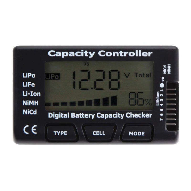

باتری چکر دیجیتال Cellmeter 7 مناسب برای بررسی میزان برق موجود در باتری های شارژی مختلف اعم از لیتیم یون، لیتیم پلیمر ، NiMH ، LIFE و Nicd
باتری چکر دیجیتال Cellmeter 7 یک محصول منحصر به فرد، جهت سنجش ولتاژ و ظرفیت اسمی باتری های مختلف می باشد. محاسبه این المان ها در باتری ها جز پارامتر های مهم برای استفاده (بخصوص ربات های پرنده) می باشد.توسط باتری چکر دیجیتال Cellmeter 7 ولتاژ و ظرفیت اسمی موجود باتری، با استفاده از محاسبات پیچیده، محاسبه می کند..
این باتری چکر دیجیتال می توان ولتاژ سلول باتری، ولتاژ کل، حداقل ولتاژ سلول، حداکثر ولتاژ سلول، فاصله ولتاژ بین حداکثر ولتاژ سلول و حداقل ولتاژ سلول، ظرفیت باتری باقی مانده (%) در نوع LIPO، LIFE، LI-ION را محاسبه کند همچنین در دو نوع NiMH و Nicd فقط ولتاژ باتری قابل محاسبه است.
نکته : در باتری های لیتیوم پلیمر، وقتی ولتاژ هر سل به 3.7 برسد یعنی باتری کاملا تخلیه شده و سریعا باید آنرا شارژ کرد . همچنین وقتی ولتاژ هر سل به 4.2 برسد یعنی باتری فول شارژ می باشد .در زمانی که از باتری به صورت طولانی مدت استفاده نمی کنید برای فاسد نشدن باتری بهتر است ولتاژ هر سل باتری لیتیوم پلیمر در محدوده 3.85 الی 3.89 تنظیم گردد که اصطلاحا به آن حالت Storage هم گفته می شود.
نحوه استفاده
  • کلید "TYPE" برای انتخاب نوع باتری
  • کلید "CELL" برای نمایش ولتاژ سل ها
  • کلید "MODE" برای نمایش ولتاژ کل، حداکثر ولتاژ سلول، حداقل ولتاژ سلول، شکاف ولتاژ بین بالاترین ولتاژ سلول و کمترین ولتاژ سلول، ظرفیت باتری باقیمانده (%) می باشد.

Suitable for various kinds of RC battery, such as LiPo/Li-ion/Li-Mn/Li-Fe Battery
Cell Number: NiCd / NiMH (4 - 7 Cells), Lithium Type (2 - 7 Cells)
High quality, safe and durable. Lightweight and compact with excellent performance
Display Mode: Battery cell voltages, total voltages, lowest cell voltage, Highest cell voltage gap between highest cell voltage and lowest cell voltage, Remaining battery capacity(%)
Applies to check the batteries, simple and convenient to read your cell voltage
Specifications
Dimensions (Length x Width x Height) : 84 x 50 x 16mm
Shell material: durable hard plastic.
Battery types : Li-ion / LiPo / LiFe / NiCd / NiMH.
Precise Measurement of 1-7 cell voltages.
Monitor the voltage of individual cells.
Pack voltage range: 3.3 - 24.0 Volts.
Cell voltage range: 0.5 - 5.0 Volts.
