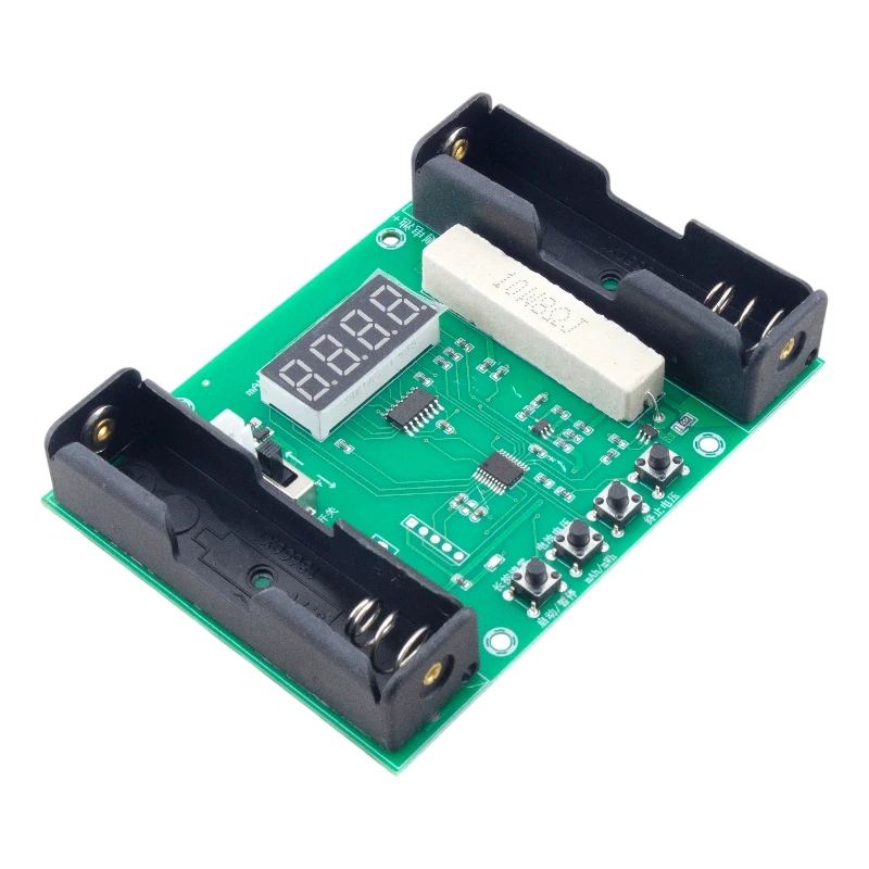

ماژول XH-M240 یک تستر ظرفیت واقعی باتری‌های لیتیوم‌یونی است که برای اندازه‌گیری دقیق ظرفیت (mAh)، انرژی تخلیه (Wh) و ولتاژ نهایی باتری طراحی شده است. این دستگاه قابلیت تخلیه کنترل‌شده را فراهم کرده و برای بررسی سلامت و کارایی باتری‌های 18650 و دیگر باتری‌های لیتیومی مشابه ایده‌آل است.
ویژگی‌های فنی:
  • محدوده ولتاژ ورودی: 5V - 12V DC
  • جریان آماده‌به‌کار: 5mA تا 7mA
  • حداکثر جریان تخلیه: 500mA
  • دقت نمایش: 0.1V برای ولتاژ، 1mAh برای ظرفیت
  • بار مقاومتی داخلی: 8Ω - توان 10 وات
  • قطع خودکار تخلیه: براساس ولتاژ پایانی تنظیم‌شده
کاربردها:
  • اندازه‌گیری ظرفیت واقعی باتری‌های لیتیوم-یونی (18650 و دیگر مدل‌ها)
  • بررسی سلامت و تست عملکرد باتری‌های قابل‌شارژ
  • استفاده در کارگاه‌های تعمیرات الکترونیک و تولیدی‌های مرتبط
  • مناسب برای مهندسان و علاقه‌مندان به الکترونیک و انرژی‌های قابل حمل
نحوه استفاده:
  1. باتری موردنظر را در محل تست قرار دهید.
  2. ولتاژ قطع موردنظر را تنظیم کنید.
  3. فرآیند تست را آغاز کنید؛ دستگاه به‌صورت خودکار تخلیه را انجام داده و مقادیر mAh، Wh و ولتاژ تخلیه را نمایش می‌دهد.
  4. پس از رسیدن به ولتاژ قطع، فرآیند متوقف شده و اطلاعات نهایی قابل مشاهده خواهد بود.
It is a Lithium battery capacity tester.It is used to test the voltage, discharge capacity and discharge energy of a 18650 lithium battery.
Feature
1>.Dual working power supply
2>.18650 battery special tester
3>.Support display discharge capacity
4>.Support display discharge energy
5>.Support parameter memory function
Parameter
1>.Model: XH-M240
2>.Work Voltage:DC 5V~12V or 18650 battery
3>.Stand-by current:5~7mA
4>.Discharge current:500mA
5>.Load power: 10W 8ohm
6>.Measuring voltage accuracy:0.1V
7>.Discharge capacity accuracy:1mAh
8>.Discharge energy accuracy:1mWh
9>.Work Temperature:-25℃~85℃
10>.Work Humidity:5%~95%RH
11>.Size:110*80*25mm
18650 battery introduction
1>.The rated voltage of the 18650 battery is generally 3.7V.
2>.The discharge stop voltage of the 18650 battery is generally 2.75V.
3>.It should start charging the battery when the voltage of the 18650 battery drops to 0.875 times(3.24V) the rated voltage.
4>.Excessive battery discharge will reduce battery life.
5>.It is recommended that the 18650 battery stop discharge voltage be set to 3.5V.
6>.The charging voltage is generally 4.2V/4.3V/4.35V
7>.Measuring time formula.The discharge current of this product is 500mA.If the battery capacity is 2000mAh.Then the measuring time is about (2000/500) 4 hours.
Use Steps
1>.Connect work voltage DC 5V~12V from white XH2.54-2P socket or install a 18650 battery at left battery socket.
2>.Install a measured 18650 battery at right battery socket.
3>.Turn on power supply switch. Then the screen will display current battery voltage.
4>.Set discharge stop voltage.Press button + and - to set discharge stop voltage.Parameters can be saved automatically.It is recommended that the 18650 battery stop discharge voltage be set to 3.5V.
5>.Short press the first(left) button to start measuring.Then the LED indicator D3 will turn ON.
6>.Short press the second button to switch dispaly capacity(mAh), energy(mWh) and voltage.
7>.Long press first(left) button to clear dispaly capacity(mAh) and energy(mWh).
8>.The battery is tested and shows the battery test value when D3 LED indicator start blinking.
Package
1pcs 18650 Battery Capacity Tester
Made of high quality electronic components, it is solid, durable and good conductivity and performance, long service life.
This battery capacity tester is used to test the voltage, discharge capacity and discharge energy of a 18650 lithium battery.
With dual working power supply, it has high working efficiency, and saves your time.
It can display discharge capacity and discharge energy.
And it supports parameter memory function, convenient for checking next time.
Battery capacity tester only, other accessories demo in the picture is not included!
Product Parameters
Model: XH-M240
Display accuracy: 0.1
Measurement accuracy: 1mAH
Power supply: DC 5V-12V/18650 battery (Not included)
Standby current: 5-7mA
Discharge current: About 500mA
Load power: 10W, 8Ω
Installation hole: 3mm
Material: Circuit Board, Electronic Components
Size: app.11 x 8cm/4.33 x 3.15in
Color: Green
How to use
1: Put in the power supply battery to test the battery, turn on the power switch and display 4.1u, that is, the voltage of the test battery is 4.1v
2:Set termination voltage:Press + or - to display the termination voltage, and press + or - to set the termination voltage.(default: 3V)
3: Press the start button to start discharging (discharge current is about 500mA). At this time, the LED displays to detect the remaining battery voltage of 4V
4: Press the battery voltage switch key to mAh , display the discharged 20mAh
5: Press the second button to display 77mWH discharge in mW
6: When the discharge is completed, the display has been discharged 1900mAH, the red indicator light above the reset key is flashing state

    این نوع ماژول یه آیسی 8 پایه اضافه داره، ایاد عملکرد تفاوت داره؟؟ ممنون میشم اگر جواب بدید🙏🙏🙏تصویر رو نمیشه بذارم؟ ؟؟!!! در سایت دیجی کالا هستش. ممنون میشم پی گیری کنید🙏🙏
    • پشتیبانی | 2 ماه پیش
      سید سعید موسوی سلام و احترام، بر اساس اطلاعات رسمی موجود، شرکت سازنده تفاوتی بین نسخه دارای آی‌سی ۸ پایه اضافی و نسخه بدون آن از نظر عملکرد یا مشخصات فنی اعلام نکرده است. این تغییر می‌تواند ناشی از استفاده از میکروکنترلر یا مدار کمکی متفاوت، تغییر در تأمین قطعات یا بازنگری در طراحی برد باشد، اما تا زمانی که شماتیک یا مستندات رسمی هر دو نسخه منتشر نشده باشد، امکان اعلام تفاوت عملکردی به‌صورت قطعی وجود ندارد. بنابراین نمی‌توان صرفاً با وجود یک آی‌سی ۸ پایه اضافه، برتری یا تفاوت عملکرد این دو نسخه را تأیید کرد.
  • سید سعید موسوی | 2 ماه پیش
    عرض ادب واحترام. این ماژول رو من در دونوع دیدم. یکی همینه که شما دارید ویه نوع دیگه که یه آیسی 8 پایه اضافی داره. خواستم بپرسم که آیا در عملکرد تفاوت دارن یانه؟؟ ممنون میشم اگر جواب بدید. تصویرش رو میذارم خدمتتون🙏🙏🙏🙏🙏🙏
  • Mojtaba Doostmohammadi | 5 ماه پیش خریدار
    سلام وقت بخیر ببخشید که میپرسم بعد از اتمام مقادیری که این تستر نشان میدهد باععدی باید ضرب کنم یاخیر تو یکی از فیلمهایی که سرچ کرده بودم میلی امپ گفته ضرب ۱۰۰کنم و وات را ضرب ۴ ایا درسته فیلم اموزشی که گذاشتینو من نتونستم پیداش کنم میشه لطفا راهنماییم کنید ممنون میشم
    • پشتیبانی | 5 ماه پیش
      Mojtaba Doostmohammadi سلام و احترام، خیر، مقادیر نمایش‌داده‌شده روی XH-M240 به‌صورت نهایی هستند و نیازی به ضرب کردن mAh یا Wh نیست. اگر دستگاه مقدار mAh را نشان می‌دهد همان ظرفیت تخلیه‌شده است و Wh هم انرژی تخلیه‌شده واقعی است. عددی مانند ضرب در 100 یا 4 مربوط به محاسبه دستی بر اساس جریان تخلیه و زمان تست است، نه تبدیلِ عدد نمایش‌داده‌شده توسط خود دستگاه. فقط توجه شود که نتیجه، ظرفیت در شرایط تست با جریان تخلیه حدود 500mA است و با ظرفیت نامی درج‌شده روی باتری ممکن است کمی تفاوت داشته باشد.
  • محمد زمانی | 9 ماه پیش خریدار
    سلام من این ماژول رو کامل تست کردم تقریبا کامل و دقت بالایی داره فقط یه مشکلی که ماژول من داشت و شاید برای سایر دوستان هم اتفاق بیفته باتری سمت چپ برای روشن کردن ماژول بود که برا من کار نمیکرد و فقط با اعمال ولتاژ به سوکت ورودی روشن میشد بعد از بررسی متوجه شدم جا باتری سمت چپ برعکس مونتاژ شده که اصلاحش کردم اوکی شد.
