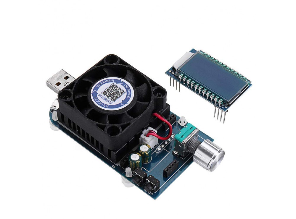

لود تستر باتری 5A-35W مدل KZ35 با 3 پورت USB
لود تستر باتری برای تست میزان آمپر دهی باتری،پاور بانک و... با امکان اتصال ولتاژ خارجی و نمایش زمان تخلیه باتری
- دیدگاه کاربران 32 دیدگاه
اندازه ابعاد 101x46x26mm
ولتاژ کاری 4 تا 25 ولت و بیشینه توان دشارژ 35 وات با جریان 0.03 آمپر تا 5 آمپر.
فن خودکار برای توان بالای 10 وات یا دمای بالای 40 درجه.
مناسب برای تست میزان آمپردهی، تعیین ظرفیت تخلیه باطری و میزان فرسودگی المان های ذخیره کننده انرژی و ...
پشتیبانی از پروتکل های شارژ سریع QC2.0, QC3.0, AFC9V, FCP و پشتیبانی از درگاه هایUSB, microUSB, Type-C (به جز microUSBکه بیشتر از 2A پشتیبانی نمی کند بقیه تا 5A پشتیبانی می کنند).
نمایشگر جریان(A) و ولتاژ(V) و توان(W) و ظرفیت(Ah) و زمان دشارژ به همراه محاسبات خودکار ظرفیت و زمان دشارژ و قابلیت تنظیم بیشینه و کمینه دشارژ. برای نمایش پارامترهای تنظیم شده با فشار دادن لحظه ای ولوم، جریان، توان، ظرفیت و زمان مشاهده می شود. با فشار لحظه ای TRG پروتکل مورد استفاده نمایش داده می شود و با فشار چند ثانیه ای امکان تعیین پروتکل وجود دارد. با حرکت ولوم امکان انتخاب بین پروتکل های شارژ سریع وجود دارد. به منظور ذخیره شدن تنظیمات انجام گرفته کلید Stop را فشار داده و نگه دارید.

Types: KZ35
Rated operating voltage: DC4.0-25.0V (with anti-reverse protection, reverse connection does not burn)
Maximum discharge power: 35W
Rated operating current: 0.03-5.10A
Maximum fan speed: With oil bearing bearing wind 5800±10%RPM,
Fast charge trigger mode: QC2.0 5V9V12V20V, QC3.0, AFC9V, FCP
Constant current accuracy: ±(1%+3 words)
Voltage accuracy: ±(0.5%+3 words)
Cooling method: Intelligent temperature control fan + all aluminum heat sink
Working environment temperature: -20-40°C
Expansion interface: Micro USB interface, Type-C interface
OverCurrent protection (OCP): Default 5.10A (can be set by yourself)
Over power protection (OPP): Default 35.5W (can be set by yourself)
Undervoltage protection (LVP): Default 4.0V (can be set by yourself)
Over temperature protection (OTP): Default 80°C or so (cannot be set
1. Load voltage has anti-reverse protection, reverse connection does not burn;
2. OVP Overvoltage Protection (default 25.2V, can be set itself, after Overvoltage protection, LCD interface flashing display OVP);
3. OCP Overcurrent Protection (default 5.10A, can be set itself, after overcurrent protection, LCD flashing display OCP);
4. OPP Over power protection (default 35.5W, can be set itself, after power protection, LCD flashing display OPP);
5. OTP Over-temperature protection (after the load temperature is greater than 80 ℃, over-temperature protection, liquid crystal flicker display OTP);
6. LVP Undervoltage Protection (default 4.0V, can be set itself, after Undervoltage protection LCD flashing display LVP, In applications such as battery discharge testing, the setting of suitable LVP can effectively prevent the battery from transitioning to discharge, so as not to damage the battery).
QC2.0 mode: The LCD downlink will show '-05.0 ', which can be selected by rotating the encoding potentiometer to '-09.0 ', '-12.0 ', '-20.0 ', Representing the 5.0v,9.0v,12.0v,20.0v of the QC2.0 protocol, the LCD uplink will display the real-time voltage, select the voltage file to be triggered and then short press the Rotary Encoder button, back to the load interface;
QC3.0 mode: LCD downlink will show '-05.0 ', can be rotated encoding potentiometer to increase or decrease 0.2V, LCD uplink will display real-time voltage, select the voltage file to be triggered after short press the Rotary Encoder button, back to the load interface;
AFC/FCP mode: When the trigger is complete, it will automatically return to the load interface.

شایان قنبری | 4 سال پیش دوستان در اصل این دستگاه برای تست شارژر هست نه باطری
ولی در محدوده بالای ۴ ولت میتونه باطری هم تست کنه -

پشتیبانی | 4 سال پیش سلام، دو گانگی خاصی وجود ندارد
محدوده کاری کالا از 4 ولت شروع می شود
هر باتری بالاتر از این ولتاز را می توانید تست کنید

اون قسمت حد پایین ولتاژ از ۴ پایینتر نمیره و من نمیتونم مثلا روی ٣ ولت یا کمتر تنظیمش کنم. یعنی دستگاه این اجازه رو نمیده.
بعد بمحض اینکه باتری بهش وصل میشه سریع به ولتاژ ۴ ولت میرسه و عملیات متوقف میشه.
ممکنه منو درست راهنمایی کنید. مثلا باتری ٣.٧ ولت رو چطوری تست کنیم. وقتی حد اقل ولتاژ از ۴ ولت پایینتر نمیاد.

این ماژول مینیمم ولتاژ تغذیه ای که میخواد 4 ولته، و از اون جای که توان خوذشو از باتری تست شونده تامین میکنه، شما نمیتونید مقدار LVP رو کمتر از 4 ولت تایین کنید. عمالا نمیتونه باتری های 4.2 ولتی (حالا لیتیومی یا هر نوع دیگه ای) رو باهاش ظرفیت سنجی کنید.
