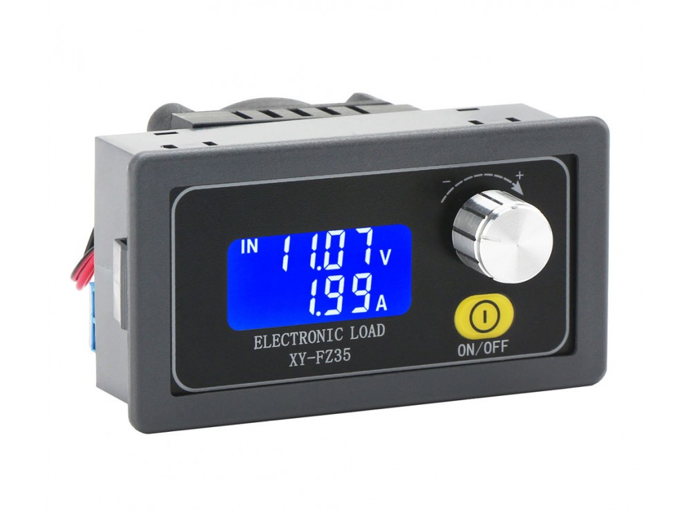

لود تستر 5 آمپر با تحمل 35 وات توان و حداکثر 25 ولت با تنظیمات گسترده برای انجام تست های سفارشی مدل XY-FZ35
3.9
(7 رأی‌دهنده)
28,900,000 ریال
لود تستر XY-FZ35 یک ماژول لود الکترونیکی DC با قابلیت کنترل دقیق جریان تا 5 آمپر و توان 35 وات است که درون یک قاب پنلی نصب می‌شود. این دستگاه با بهره‌گیری از کنترل میکروپروسسوری، امکان تنظیم و قفل جریان با دقت 0.01 آمپر را فراهم می‌کند و داده‌هایی شامل ولتاژ ورودی، جریان مصرفی، توان لحظه‌ای، ظرفیت تخلیه و زمان تخلیه را به‌طور همزمان روی نمایشگر LCD نمایش می‌دهد. از طریق پتانسیومتر انکودر و دکمه ON/OFF می‌توان به‌راحتی پارامترها را تنظیم و بار را فعال یا غیرفعال کرد. این لود تستر از حفاظت‌های متعددی مانند اضافه ولتاژ، اضافه جریان، توان بیش‌ازحد، افت ولتاژ و دمای بیش‌ازحد برخوردار است و یک فن خنک‌کننده با کنترل دمای هوشمند دارد که در دما یا توان بالا به‌صورت خودکار فعال می‌شود. همچنین از طریق رابط سریال TTL می‌توان دستگاه را به میکروکنترلر یا کامپیوتر متصل کرد و داده‌ها را مانیتور یا کنترل نمود.

لود تستر XY-FZ35 برای تست و بررسی عملکرد منابع تغذیه، شارژرها و باتری‌ها به کار می‌رود و قابلیت ثبت ظرفیت تخلیه و زمان عملکرد را دارد.

با فشار دادن ولوم به مدت 3 ثانیه وارد قسمت تنظیمات پارامترها می شوید
  • OVP حد بالای ولتاژ
  • OCP حد بالای جریان
  • OPP حد بالای توان
  • LVP حد پایین ولتاژ
  • OAH حد بالای ظرفیت جریان کشی
  • OHP حد بالای زمان دشارژ
  • DAT تنظیمات Data Group
  • REC تنظیم حفاظت از LOAD و از سرگیری عملیات

FZ35u is a DC electronic DC load module housed in a panel housing. Thanks to the microprocessor-based electronic control, the load can be easily controlled via a pulser. The LCD display shows the most important electrical parameters of the process of testing the attached voltage source, such as: defined load current, input voltage value, and electrical power. An additional advantage is the ability to control the module through a serial TTL interface with microprocessor systems or a computer via a suitable USB-TTL adapter. The current a voltage V power W capacity ah and discharge time can be displayed. Have a sound protection mechanism. Automatic statistics of discharge capacity and discharge time. Set maximum discharge Capacity (OAH) and maximum discharge time (OHP); (Realization of unattended aging experiments). Intelligent temperature-controlled fan, when the power is greater than 10W or the temperature is greater than 40 ℃ fan start automatically. The use of rotary coding potentiometer, can accurately adjust the current, accurate to 0.01A, the current can be locked to prevent misoperation. Data group function: You can choose whether to add up the capacity value and running time of the previous stage. Has a powerful serial communication function.
