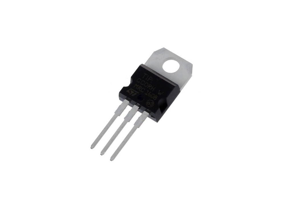

ترانزیستور قدرت TIP127 نوع PNP پکیج TO-220
کد کالا: 2111002005
ترانزیستور قدرت TIP127 نوع PNP پکیج TO-220 ولتاژ 100V جریان 5A
100 2% 28,028‎ تومان
500 3% 27,742‎ تومان
1000 4% 27,456‎ تومان
286,000 ریال
Type Designator: TIP127
Material of Transistor: Si
Polarity: PNP
Maximum Collector Power Dissipation (Pc): 65 W
Maximum Collector-Base Voltage |Vcb|: 100 V
Maximum Collector-Emitter Voltage |Vce|: 100 V
Maximum Emitter-Base Voltage |Veb|: 5 V
Maximum Collector Current |Ic max|: 5 A
Collector Capacitance (Cc): 300 pF
Forward Current Transfer Ratio (hFE), MIN: 1000
Package: TO-220AB
