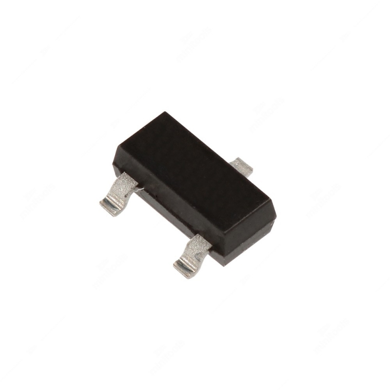

ترانزیستورC945، یک ترانزیستور BJT از نوع NPN که دارای مقدار بهره 70 تا 400 است، هنگامی که این ترانزیستور به طور کامل بایاس شود، می‌تواند حداکثر جریان 150 میلی آمپر در کلکتور و امیتر برقرار شود. علاوه بر آن ولتاژ در کل کلکتور-امیتر (VCE) یا Base-Emitter (VBE) می تواند به ترتیب 200 و 900 میلی ولت باشد. هنگامی که جریان بیس حذف می شود، ترانزیستور کاملاً خاموش می شود، این مرحله به عنوان منطقه قطع نیز نامیده می‌شود و ولتاژ امیتر پایه می‌تواند حدود 660 میلی ولت باشد.
پیکربندی ترانزیستور : NPN
نوع ترانزیستور : BJTs - Bipolar
حداکثر جریان کلکتور (Ic): 150mA
حداکثر ولتاژ کلکتور-بیس (Vcbo): 60V
حداکثر ولتاژ کلکتور-اِمیتر (Vceo): 50V
حداکثر ولتاژ اِمیتر-بیس (Vbe): 5V
فرکانس کاری : 300 مگاهرتز
ضریب تقویت جریان - بهره (hFE): حداقل 70 و حداکثر 400 (متناسب با شرایط)
حداقل و حداکثر دمای : 65- الی 150+ درجه سانتی گراد
پکیج : SOT-23
کاربرد
تقویت کننده سیگنال
کلید الکترونیکی
مبدل سیگنال
تقویت کننده‌های آمپلی‌فایر
مدارهای تایمر
مدارهای تشدید و غیره
ترتیب پایه ها
پایه Base: این پایه به عنوان پایه کنترلی برای جریان بین کلکتور(Collector) و امیتر(Emitter) استفاده می‌شود.
پایه Collector: این پایه به عنوان پایه جمع کننده جریان از بین پایه بیس(Base) و امیتر(Emitter) استفاده می‌شود.
پایه Emitter: این پایه به عنوان پایه خروجی جریان از ترانزیستور عمل می‌کند.
ترانزیستور C945 نوع NPN پکیج SOT-23
Type Designator: C945
Material of Transistor: Si
Polarity: NPN
Maximum Collector Power Dissipation (Pc): 0.2 W
Maximum Collector-Base Voltage |Vcb|: 60 V
Maximum Collector-Emitter Voltage |Vce|: 50 V
Maximum Emitter-Base Voltage |Veb|: 5 V
Maximum Collector Current |Ic max|: 0.15 A
Transition Frequency (ft): 150 MHz
Collector Capacitance (Cc): 3 pF
Forward Current Transfer Ratio (hFE), MIN: 130
Package: SOT-23
