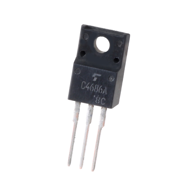

ترانزیستور 2SC4686A نوع NPN ژاپنی مارک TOSHIBA پکیج TO-220FP
کد کالا: 2111002248
ترانزیستور 2SC4686A نوع NPN ژاپنی مارک TOSHIBA پکیج TO-220FP ولتاژ 160V جریان 0.5A

Type Designator: 2SC4686A
Material of Transistor: Si
Polarity: NPN
Maximum Collector Power Dissipation (Pc): 20 W
Maximum Collector-Base Voltage |Vcb|: 160 V
Maximum Collector-Emitter Voltage |Vce|: 160 V
Maximum Emitter-Base Voltage |Veb|: 5 V
Maximum Collector Current |Ic max|: 0.5 A
Transition Frequency (ft): 150 MHz
Collector Capacitance (Cc): 20 pF
Forward Current Transfer Ratio (hFE), MIN: 60
Noise Figure, dB: -
Package: TO-220FA

  • فرزاد بهبودی | 2 سال پیش
    ترانزیستور 1200 ولتی
    50 میلی آمپر
    5/5 مگاهرتز
  • مهدی مشرقی | 2 سال پیش
    با درود ؛ مشخصات این قطعه اشتباهه این ترانزیستور 1200 ولت 50 میلی آمپره
      مهدی مشرقی سلام ، توضیحات کالا اصلاح شد .با تشکر از حسن توجه شما
  • علی ناظمی | 2 سال پیش
    مشخصات اصلی Type Designator: 2SC4686 Material of Transistor: Si Polarity: NPN Maximum Collector Power Dissipation (Pc): 10 W Maximum Collector-Base Voltage |Vcb|: 1500 V Maximum Collector-Emitter Voltage |Vce|: 1000 V Maximum Emitter-Base Voltage |Veb|: 5 V Maximum Collector Current |Ic max|: 0.05 A Max. Operating Junction Temperature (Tj): 150 °C Transition Frequency (ft): 5.5 MHz Collector Capacitance (Cc): 5.5 pF Forward Current Transfer Ratio (hFE), MIN: 15 Noise Figure, dB: - Package: X34
    سلام دیتاشیت اشتباه لینک شده لطفا اصلاح کنید ممنون
      علی ناظمی سلام لینک دیتاشیت کالا اصلاح شد .با تشکر از حسن توجه شما
