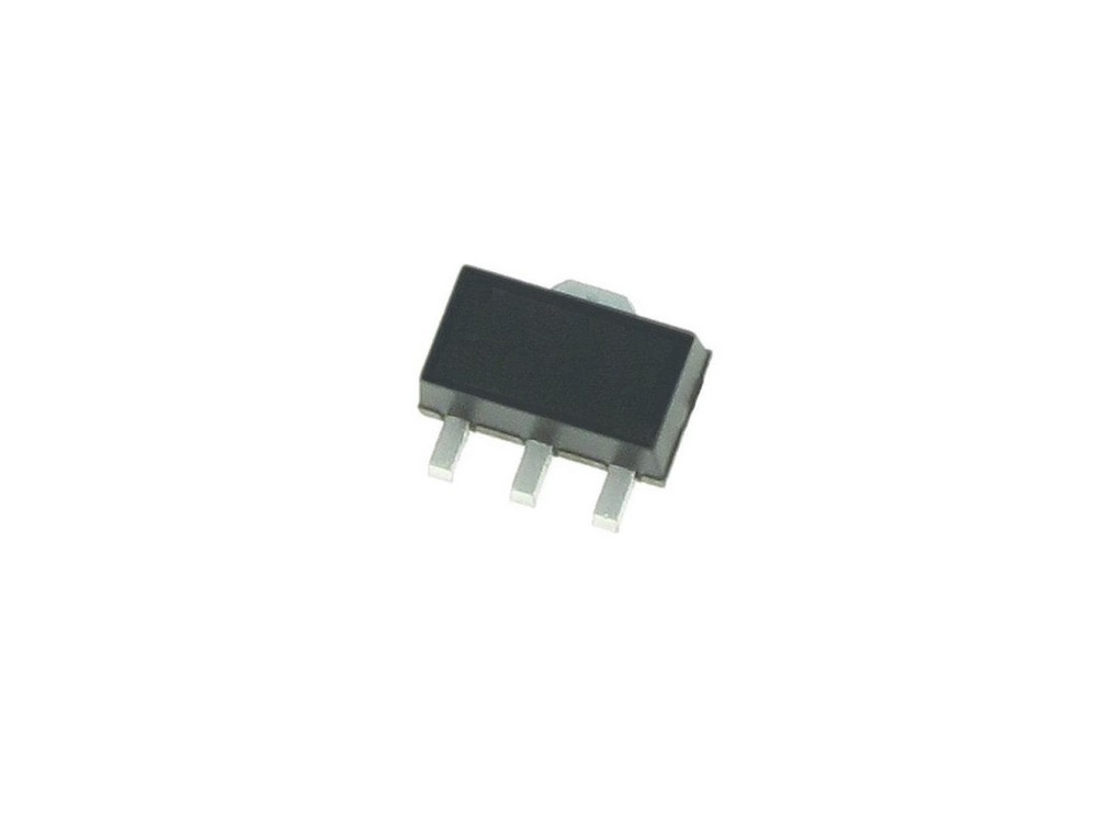

ترانزیستور KTD1624 نوع NPN پکیج SOT-89
کد کالا: 2111002152
ترانزیستور KTD1624 نوع NPN پکیج SMD SOT-89 ولتاژ 50V جریان 3A
4.2
10 رای‌دهنده
39,800 ریال
حداقل تعداد سفارش 10 است
   Type Designator: KTD1624
Material of Transistor: Si
Polarity: NPN
Maximum Collector Power Dissipation (Pc): 1 W
Maximum Collector-Base Voltage |Vcb|: 60 V
Maximum Collector-Emitter Voltage |Vce|: 50 V
Maximum Emitter-Base Voltage |Veb|: 6 V
Maximum Collector Current |Ic max|: 3 A
Transition Frequency (ft): 150 MHz
Collector Capacitance (Cc): 25 pF
Forward Current Transfer Ratio (hFE), MIN: 100

  • صالح چرخ زرین | 3 هفته پیش
    سلام وقت به خیر
    این قطعه در سه کلاس با hFE های
    A:100~200, B:140~280, C:200~400
    وجود داره.
    لطفا بررسی بفرمایید SMDCode روی قطعه
    YA یا YB یا YC هست؟
    متشکرم.
    • پشتیبانی | 3 هفته پیش
      صالح چرخ زرین سلام و احترام، موجودی فعلی مدل KTD1624-B است؛ بنابراین قطعه مربوط به کلاس B با محدوده hFE برابر ۱۴۰ تا ۲۸۰ است و مارکینگ متناظر روی قطعه YB خواهد بود.
