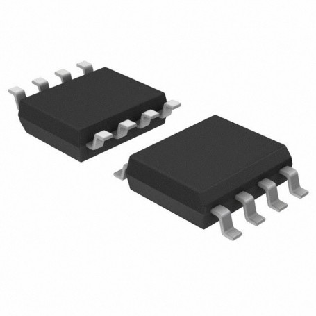

تراشه آمپلی فایر TS27L2CDT
کد کالا: 2101008017
آمپلی‌فایر عملیاتی دوگانه کم‌مصرف با ولتاژ کاری گسترده و توان مصرفی بسیار پایین، مناسب برای کاربردهای دقیق و سیستم‌های تغذیه باتری
تراشه TS27L2CDT یک آمپلی‌فایر عملیاتی دوگانه CMOS با توان مصرفی بسیار پایین (۱۰ میکروآمپر در هر تقویت‌کننده) است که برای کاربردهای دقیق و کم‌مصرف طراحی شده است. این تراشه قابلیت کار با تغذیه تکی یا دوگانه را دارد و ولتاژ خروجی آن می‌تواند تا نزدیک زمین نوسان کند (Output swing to ground).
به دلیل حاشیه فاز عالی روی بارهای خازنی و ولتاژ افست ورودی پایین، این تقویت‌کننده عملکردی پایدار و دقیق در سیستم‌های اندازه‌گیری، حسگرها و مدارهای آنالوگ کم‌مصرف ارائه می‌دهد. امپدانس ورودی بسیار بالا و جریان ورودی فوق‌العاده پایین باعث شده تا برای مداراتی که نیاز به دقت بالا و نویز کم دارند مناسب باشد.
این تراشه در پکیج SOIC-8 عرضه می‌شود و دارای دو تقویت‌کننده مستقل در یک چیپ است.
  • نوع: Dual Operational Amplifier
  • تکنولوژی: CMOS
  • ولتاژ تغذیه (Vcc): 3V تا 16V
  • توان مصرفی: 10 µA به ازای هر تقویت‌کننده
  • ولتاژ افست ورودی (Typ.): 0.9 mV
  • جریان بایاس ورودی (Typ.): 1 pA
  • بهره ولتاژ بزرگ (Avd): تا 100 V/mV
  • پهنای باند (GBP): 0.1 MHz
  • نرخ تغییر ولتاژ (Slew Rate): 0.04 V/µs
  • امپدانس ورودی: بسیار بالا
  • ولتاژ خروجی: از 0 تا نزدیک Vcc
  • جریان خروجی (حداکثر): ±30 mA
  • حاشیه فاز: 45 درجه
  • بهره خروجی (Gain): 60 تا 100 V/mV
ویژگی‌های کلیدی
  • توان مصرفی بسیار پایین (مناسب برای مدارهای باتری‌خور)
  • پایداری عالی در بارهای خازنی
  • نویز کم و افست ولتاژ پایین
  • امپدانس ورودی بالا
  • قابلیت کار با تغذیه تکی یا دوگانه
  • خروجی نوسان‌پذیر تا زمین (Rail-to-Ground Output)
  • مدارات اندازه‌گیری و حسگرها
  • مدارات تقویت سیگنال آنالوگ
  • مدارات نمونه‌برداری و فیلترها
  • تجهیزات قابل‌حمل و باتری‌خور
  • سیستم‌های کنترل صنعتی
  • مدارات مرجع ولتاژ و مقایسه‌گرها
The TS27L2CDT is a dual CMOS operational amplifier designed for low-power and high-precision analog applications. Each amplifier consumes only 10 µA, making it highly suitable for battery-operated systems. It operates from a single or dual power supply and offers a rail-to-ground output swing for optimal signal range.
With very low input offset voltage (typically 0.9 mV), high input impedance, and extremely low input bias current, this op-amp ensures stable, noise-free operation in measurement and sensor circuits. Its excellent phase margin with capacitive loads makes it ideal for use in high-impedance or filter networks. The device integrates two independent op-amps in a compact SOIC-8 surface-mount package, providing reliable analog amplification with minimal power consumption.
Specifications
  • Type: Dual Operational Amplifier
  • Technology: CMOS
  • Supply Voltage (Vcc): 3V to 16V
  • Power Consumption: 10 µA per amplifier
  • Input Offset Voltage (Typ): 0.9 mV
  • Input Bias Current (Typ): 1 pA
  • Large Signal Voltage Gain (Avd): up to 100 V/mV
  • Gain Bandwidth Product (GBP): 0.1 MHz
  • Slew Rate: 0.04 V/µs
  • Input Impedance: Very high
  • Output Voltage Range: 0V to (Vcc - 0.1V)
  • Output Current (Max): ±30 mA
  • Phase Margin: 45°
  • Output Voltage Gain: 60–100 V/mV
  • Package Type: SOIC-8
  • Operating Temperature: 0°C to +70°C
