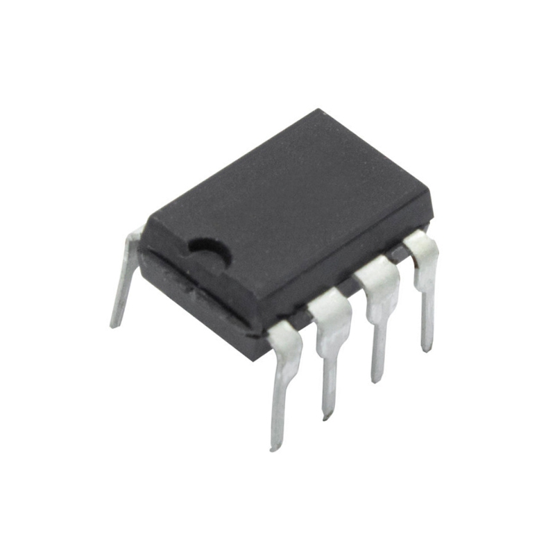

تراشه آپ امپ RC4558D یک تقویت‌کننده عملیاتی دو کاناله با فناوری Bipolar و پکیج PDIP-8 است که برای تقویت سیگنال‌های آنالوگ، فیلترها، مدارهای صوتی و کاربردهای عمومی طراحی شده است. این تراشه با پهنای باند 3MHz و قابلیت تغذیه دوگانه، گزینه‌ای مناسب برای مدارهای آنالوگ است.
100 2% 10,682‎ تومان
500 3% 10,573‎ تومان
1000 4% 10,464‎ تومان
109,000 ریال
RC4558D یک تراشه تقویت‌کننده عملیاتی دو کاناله از خانواده 4558 است. این آی‌سی شامل دو آپ امپ مستقل در یک پکیج 8 پایه بوده و برای طراحی مدارهای آنالوگ عمومی، پردازش سیگنال و کاربردهای صوتی مورد استفاده قرار می‌گیرد.ساختار داخلی Bipolar این تراشه باعث ارائه عملکرد پایدار در مدارهای تقویت‌کننده می‌شود. قابلیت کار با تغذیه تکی یا دوگانه، استفاده از RC4558D را در طیف گسترده‌ای از مدارهای الکترونیکی امکان‌پذیر می‌کند.این تراشه با پکیج DIP-8 برای استفاده در بردهای سوراخ‌دار، نمونه‌سازی و تعمیرات مدارهای الکترونیکی مناسب است.
  • نوع: تراشه آپ امپ (Operational Amplifier)
  • مدل: RC4558D
  • خانواده: RC4558 / 4558D
  • تعداد کانال: 2 Channel
  • نوع تقویت‌کننده: General Purpose Amplifier
  • فناوری: Bipolar
  • پکیج: PDIP-8
  • نوع نصب: Through Hole
  • ولتاژ تغذیه تکی: 10V تا 30V
  • حداکثر ولتاژ تغذیه: 30V
  • ولتاژ تغذیه دوگانه: ±5V تا ±15V
  • ولتاژ تغذیه پیشنهادی دوگانه: ±9V، ±12V
  • پهنای باند بهره (GBP): 3MHz
  • نرخ تغییرات خروجی (Slew Rate): 1.7V/us
  • نسبت حذف مد مشترک (CMRR): 70dB تا 90dB
  • جریان بایاس ورودی (Ib): 500nA
  • ولتاژ آفست ورودی (Vos): 6mV
  • چگالی نویز ولتاژ ورودی: 8nV/√Hz
  • جریان مصرفی کاری: 1.25mA
  • خاموشی (Shutdown): ندارد
  • دارای دو آپ امپ مستقل در یک تراشه
  • مناسب برای مدارهای تقویت سیگنال آنالوگ
  • پشتیبانی از تغذیه تکی و دوگانه
  • دارای پکیج DIP-8 با قابلیت نصب آسان
  • مصرف جریان پایین
  • مناسب برای مدارهای صوتی و پردازش سیگنال
تراشه RC4558D در مدارهای آنالوگ برای تقویت، فیلتر کردن و پردازش سیگنال‌های الکتریکی استفاده می‌شود. ساختار دو کاناله آن امکان طراحی مدارهای فشرده را فراهم کرده و به دلیل سازگاری با مدارهای صوتی، در بسیاری از تجهیزات الکترونیکی کاربرد دارد.
  • مدارهای تقویت‌کننده صوتی
  • فیلترهای آنالوگ
  • پیش‌تقویت‌کننده‌ها
  • میکسرهای صوتی
  • مدارهای پردازش سیگنال
  • تجهیزات اندازه‌گیری الکترونیکی
  • پروژه‌های آموزشی الکترونیک
