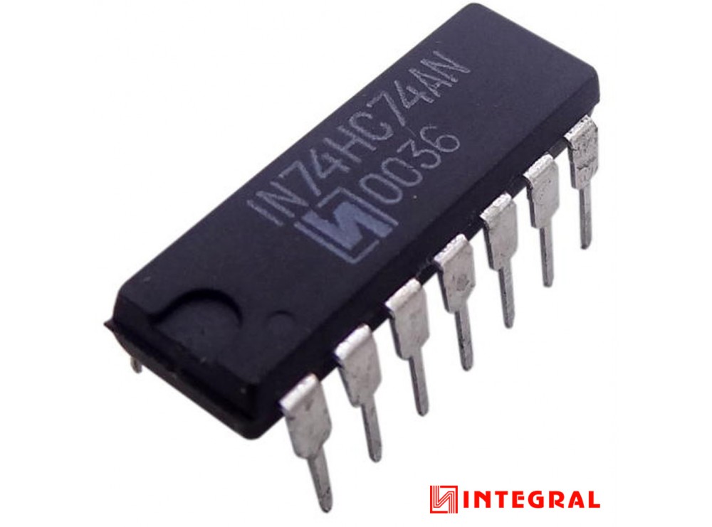

تراشه 74HC74AN یک فلیپ فلاپ نوع D دو کاناله (Dual D-Type Flip-Flop) از خانواده 74HC در پکیج DIP-14 است که با تحریک لبه بالارونده کلاک و خروجی‌های Q و Q̅، برای ذخیره‌سازی داده، تقسیم فرکانس، شمارنده‌ها و مدارهای ترتیبی کاربرد دارد.
415,000 ریال
تراشه 74HC74AN از خانواده High-Speed CMOS بوده و شامل دو فلیپ فلاپ مستقل نوع D است که با لبه بالارونده سیگنال کلاک (Positive Edge Triggered) عمل می‌کنند. هر فلیپ فلاپ دارای خروجی مستقیم (Q) و خروجی مکمل (Q̅) بوده و علاوه بر ورودی داده (D) و کلاک (CLK)، دارای ورودی‌های Preset و Clear غیرهمزمان است. این تراشه با مصرف توان پایین، سرعت مناسب و محدوده وسیع ولتاژ تغذیه، در انواع رجیسترها، شمارنده‌ها، تقسیم‌کننده‌های فرکانس، همگام‌سازی داده و سیستم‌های دیجیتال مبتنی بر میکروکنترلر مورد استفاده قرار می‌گیرد.
