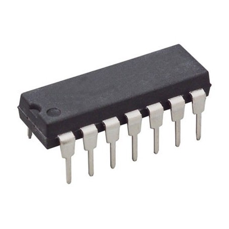

تراشه اشمیت تریگر CD40106BE پکیج DIP
کد کالا: 2101007029
تراشه اشمیت تریگر خروجی وارون ساز شش کانال CMOS
3.0
2 رای‌دهنده
9 دیدگاه
100 2% 18,718‎ تومان
500 3% 18,527‎ تومان
191,000 ریال
Logic Function: Inverter
Input Type: Schmitt Trigger
Number of Elements per Chip: 6
Schmitt Trigger Input: Yes
Maximum Propagation Delay Time @ Maximum CL: 120 ns @ 15 V, 140 ns @ 10 V, 280 ns @ 5 V
Maximum High Level Output Current: -4.2mA
Maximum Low Level Output Current: 4.2mA
Mounting Type: Through Hole
Package Type: PDIP
Pin Count: 14
Logic Family: 4000
Propagation Delay Test Condition: 50pF
Minimum Operating Temperature: -55 °C
Minimum Operating Supply Voltage: 3 V
Maximum Operating Supply Voltage: 18 V
Maximum Operating Temperature: +125 °C

  • وحید بهرامی | 2 ماه پیش خریدار
    سه عدد خریدم، هر سه تا گیت نات هستند.
    • پشتیبانی | 2 ماه پیش
      وحید بهرامی سلام و احترام، عملکرد مشاهده‌شده صحیح است. تراشه CD40106 شامل شش گیت معکوس‌کننده یا NOT مستقل با ورودی اشمیت‌تریگر است؛ بنابراین خروجی هر گیت معکوس ورودی خواهد بود. عبارت «اشمیت‌تریگر» به نوع ورودی و وجود هیسترزیس برای افزایش پایداری در برابر نویز اشاره دارد و به معنی غیرمعکوس بودن گیت نیست.
