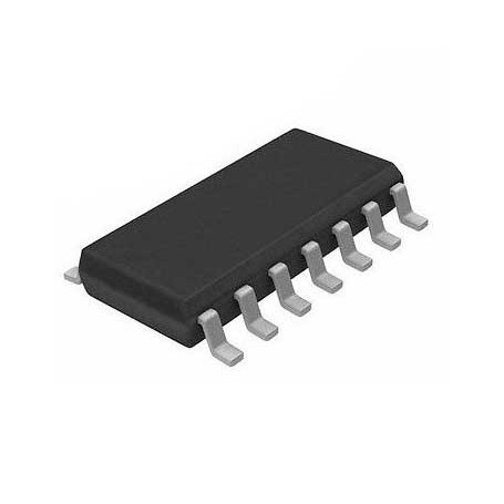

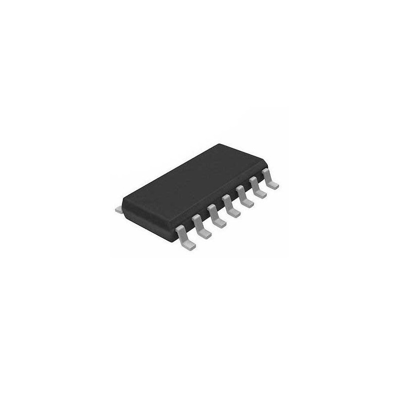

تراشه 74HC04D گیت NOT پکیج SO-14
کد کالا: 2101006100
تراشه 74HC04D یک آی‌سی منطقی CMOS شامل 6 گیت NOT (Hex Inverter) در پکیج SO-14 است که برای معکوس کردن سیگنال‌های دیجیتال، شکل‌دهی پالس، تولید کلاک و پیاده‌سازی انواع مدارات منطقی در سیستم‌های دیجیتال کاربرد دارد.

74HC04D یکی از پرکاربردترین آی‌سی‌های خانواده High-Speed CMOS است که شامل 6 گیت معکوس‌کننده (Hex Inverter) مستقل بوده و هر گیت، سطح منطقی ورودی را به خروجی معکوس تبدیل می‌کند. این تراشه با مصرف توان پایین، سرعت عملکرد بالا و محدوده ولتاژ تغذیه وسیع، در انواع تجهیزات الکترونیکی، میکروکنترلری، صنعتی و آموزشی مورد استفاده قرار می‌گیرد. این آی‌سی با استانداردهای CMOS سازگار بوده و از نویزپذیری پایین و مقاومت مناسب در برابر پدیده Latch-up برخوردار است. پکیج SO-14 نیز فضای کمی روی برد اشغال کرده و برای مونتاژ SMD و تولید انبوه مناسب است.
  • مدل: 74HC04D
  • نوع قطعه: Hex Inverter
  • تعداد گیت: 6 گیت NOT
  • نوع منطق: CMOS
  • عملکرد: معکوس‌کننده منطقی (NOT)
  • محدوده ولتاژ تغذیه: 2V تا 6V
  • سطح ورودی: CMOS
  • جریان مقاومت در برابر Latch-up: بیش از 100mA
  • نویزپذیری: بالا (High Noise Immunity)
  • استانداردها:
    • JESD8C (2.7V تا 3.6V)
    • JESD7A (2V تا 6V)
  • محدوده دمای کاری:
    • 40- تا 85+ درجه سانتی‌گراد
    • در برخی نسخه‌ها: 40- تا 125+ درجه سانتی‌گراد
  • نوع نصب: SMD / SMT
  • پکیج: SO-14
