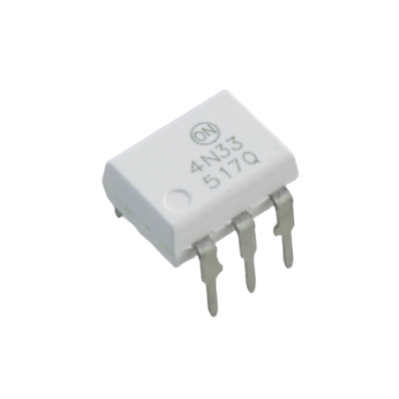

اپتوکوپلر 4N33 پکیج DIP-6
کد کالا: 2101009049
اوپتوکوپلر فوتودارلینگتون با بهره جریان بسیار بالا و ایزولاسیون 5300Vrms، مناسب تقویت سیگنال و انتقال ایزوله در مدارهای صنعتی پکیج DIP-6

اوپتوکوپلر 4N33 یک ایزولاتور نوری با LED مادون‌قرمز گالیوم‌آرسناید در ورودی و فوتودارلینگتون با پایه بیس در خروجی است. ساختار دارلینگتون باعث افزایش چشمگیر بهره انتقال جریان شده و این مدل را برای کاربردهایی که نیاز به CTR بسیار بالا دارند، ایده‌آل می‌کند. طبق دیتاشیت، نسبت انتقال جریان این قطعه حداقل 500% است که در مقایسه با اوپتوکوپلرهای فوتوترانزیستور معمولی چند برابر بیشتر است. وجود پایه بیس امکان کنترل حساسیت، کاهش زمان سوئیچ و تنظیم سطح تقویت را فراهم می‌کند. ایزولاسیون 5300Vrms و مقاومت عایقی تا 10¹²Ω انتقال سیگنال بین بخش پرقدرت و کم‌قدرت مدار را ایمن می‌سازد. این قطعه در محیط‌های نویزی، منابع تغذیه سوئیچینگ، مدارات فیدبک، تریاق‌درایوها و سیستم‌های ابزار دقیق کاربرد فراوان دارد. پکیج استاندارد DIP-6 نیز نصب سریع و سازگاری با بردبورد و مدارهای صنعتی را ممکن می‌کند.
  • ولتاژ ایزولاسیون: مقدار 5300Vrms
  • جریان مستقیم LED (I_F max): مقدار 60mA
  • ولتاژ مستقیم LED در I_F = 50 mA: مقدار 1.25V تا 1.5V
  • ولتاژ معکوس LED: مقدار 3V
  • CTR در V_CE = 10 V و I_F = 10 mA: مقدار min برابر 500%
  • ولتاژ کلکتور–امیتر (V_CEO): مقدار 30V
  • ولتاژ کلکتور–بیس (V_CBO): مقدار 50V
  • ولتاژ امیتر–کلکتور (V_ECO): مقدار 5V
  • جریان کلکتور (I_C max): مقدار 100mA
  • جریان نشتی C–E در V_CE = 10 V: مقدار typ برابر 1nA و max برابر 100nA
  • زمان روشن شدن (t_on): مقدار typ برابر 5 µs
  • زمان خاموش شدن (t_off): مقدار max برابر 100µs در IF = 200 mA
  • مقاومت عایقی: مقدار ≥10¹²Ω در 25 °C
  • ظرفیت کوپلینگ: مقدار typ برابر 1.5pF
  • نوع پکیج: DIP-6
این اوپتوکوپلر برای تقویت و انتقال ایزوله سیگنال‌هایی که نیاز به CTR بسیار بالا دارند مناسب است. در فیدبک منابع تغذیه، درایو تریاک، سیستم‌های کنترل صنعتی، تشخیص ولتاژ AC، ارتباط مدارهای قدرت و منطق، و ابزار دقیق کاربرد گسترده دارد.
  • فیدبک منابع تغذیه سوئیچینگ
  • درایو ترایاک و رله
  • ایزولاسیون سیگنال‌های آنالوگ
  • تشخیص AC در ورودی‌ها
  • سیستم‌های ابزار دقیق
  • حفاظت ورودی میکروکنترلر
  • مدارات صنعتی با نویز بالا
  • مخابرات و سیستم‌های تلفنی
  • اندازه‌گیری ایزوله
  • کنترل بارهای AC و DC
Specifications
Isolation voltage: 5300Vrms
LED forward current (I_F max): 60mA
LED forward voltage at I_F = 50 mA: 1.25V to 1.5V
LED reverse voltage: 3V
CTR at V_CE = 10 V and I_F = 10 mA: min 500%
Collector-emitter voltage (V_CEO): 30V
Collector-base voltage (V_CBO): 50V
Emitter-collector voltage (V_ECO): 5V
Collector current (I_C max): 100mA
C–E leakage current at V_CE = 10 V: typ 1nA and max 100nA
Turn-on time (t_on): typ 5 µs
Turn-off time (t_off): max 100µs at IF = 200 mA
Insulation resistance: ≥10¹²Ω at 25 °C
Coupling capacitance: 1.5pF typ.
Package type: DIP-6
