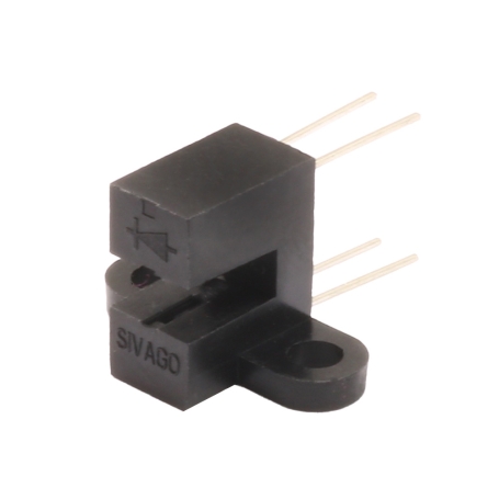

اپتوکانتر مدل TP805، یک سوئیچ نوری نوری غیرتماسی (opto interrupter) است که از ترکیب یک دیود مادون قرمز گالیم آرسناید (GaAs) و یک فتوترانزیستور NPN سیلیکونی بهره می‌برد. این اجزا درون یک محفظه‌ی پلاستیکی مشکی قرار دارند که دارای شیار مشخصی برای عبور اجسام است. با عبور یک شی کدر از داخل این شیار، مسیر تابش نور مادون قرمز مسدود می‌شود و ترانزیستور به حالت قطع می‌رود. این فرآیند به عنوان یک سوئیچ نوری بسیار دقیق برای شمارش پالس، موقعیت‌یابی یا آشکارسازی حرکت در دستگاه‌های مختلف عمل می‌کند. TP805 مناسب نصب مستقیم روی برد PCB یا سوکت‌های Dual-in-line است و با ویژگی‌هایی مانند سرعت سوئیچینگ بالا، دقت و قابلیت اطمینان، در بسیاری از پروژه‌های الکترونیکی و صنعتی کاربرد دارد.

اپتوکانتر TP805 به‌طور گسترده در تجهیزات مکانیکی و الکترونیکی دقیق برای تشخیص عبور یا عدم عبور اشیاء استفاده می‌شود:
  • سیستم‌های شمارش دور یا قطعه
  • پرینترها و دستگاه‌های چاپ
  • فکس و اسکنرهای مکانیکی
  • ماشین‌آلات صنعتی با شمارنده داخلی
  • پروژه‌های رباتیک برای تشخیص عبور
  • سیستم‌های موقعیت‌یابی خطی
  • تجهیزات خودکار انبار و نوار نقاله
  • تشخیص حرکت در دستگاه‌های CNC
  • پروژه‌های آموزشی و آزمایشگاهی
  • کنترل موقعیت موتورها و بازوهای مکانیکی
