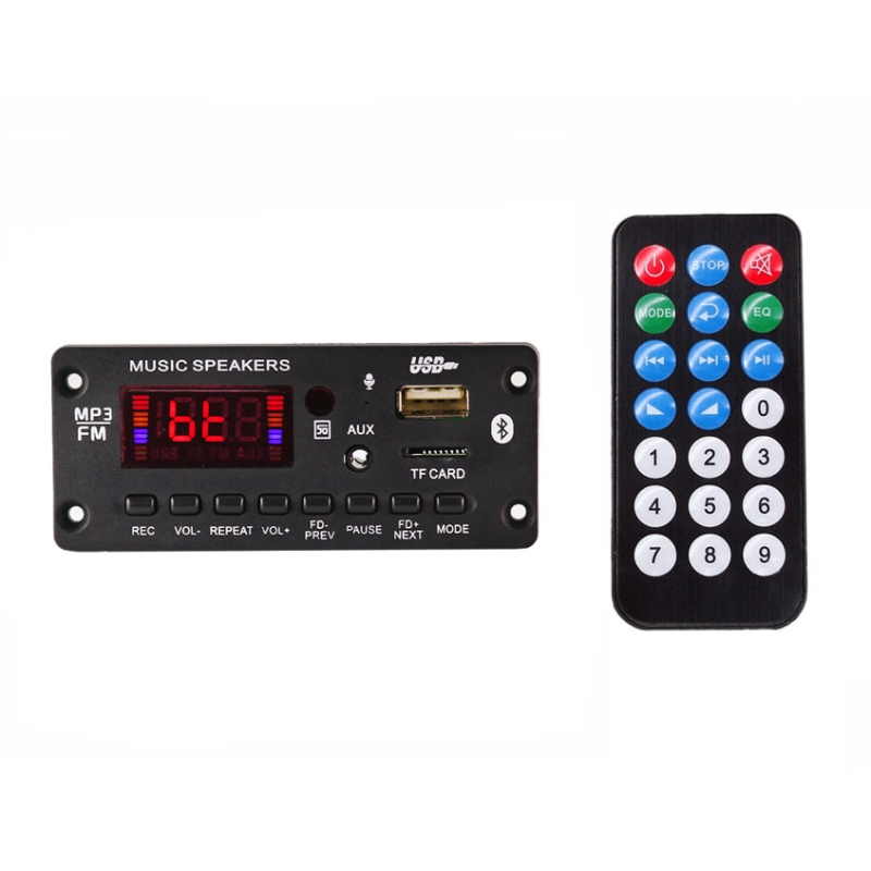

توجه: قبل از اتصال تغذیه، حتماً سیم‌بندی ماژول را بررسی کنید، پلاریته مثبت و منفی در برخی مدل‌ها ممکن است متفاوت باشد. اتصال اشتباه می‌تواند به ماژول آسیب برساند. لطفاً از روی مشخصات چاپ‌شده روی PCB ورودی صحیح را مشخص کنید.

  • امین اصغرنژاد | 9 ماه پیش خریدار
    الان ماژول یه مشکلی خورده چشمک میزنه ارور H1 نشون میده
    • پشتیبانی | 9 ماه پیش
      امین اصغرنژاد سلام و احترام، خطای H1 در این پخش‌کننده معمولاً به بروز مشکل حفاظتی مربوط می‌شود که اغلب به دلیل افت یا ناپایداری ولتاژ تغذیه، جریان‌کشی بیش از حد، اتصال نامناسب بلندگوها یا گرم شدن بیش از حد آی‌سی آمپلی‌فایر ایجاد می‌شود، در این حالت دستگاه برای جلوگیری از آسیب چشمک می‌زند و صدا قطع می‌شود، بررسی منبع تغذیه ۱۲ ولت پایدار، سلامت سیم‌کشی خروجی‌ها و عدم اتصال کوتاه در بلندگوها ضروری است.
    منظور من این بود منبع تغذیه باد حداقل و حداکثر چند ولت و چند آمپر باشه
      امین اصغرنژاد سلام و احترام، این پخش‌کننده برای تغذیه ۱۲ ولت DC طراحی شده است و بازه ولتاژ مجاز آن معمولاً حدود ۱۰٫۸ تا ۱۴٫۴ ولت DC در نظر گرفته می‌شود، جریان موردنیاز بسته به میزان صدا و بار خروجی متغیر است اما برای عملکرد پایدار و جلوگیری از افت ولتاژ، استفاده از منبع تغذیه ۱۲ ولت با حداقل جریان ۵ آمپر توصیه می‌شود و منبع باید کاملاً تثبیت‌شده و مخصوص مصرف تجهیزات صوتی باشد.
  • امیرعلی قبادی | 9 ماه پیش
    باسلام و احترام میخواستم بدونم سفارش بدم تا حداکثر چند روز به دستم میرسه
  • امین اصغرنژاد | 10 ماه پیش خریدار
    برای mp3 player KH-G010 حداقل چند ولت و چند آمپر و حداکثر چند ولت و چند آمپر پشتیبانی میکنه؟
    • پشتیبانی | 10 ماه پیش
      امین اصغرنژاد سلام در توضیحات درج شده است ولتاژ کاری 5 الی 12 ولت و در حداکثر توان خروجی آمپلی‌فایر داخلی، جریان لحظه‌ای می‌تواند تا حدود ۳ تا ۴ آمپر افزایش یابد.
  • علی خسرویان | 10 ماه پیش خریدار
    بهتر هست ی فیلتر صدا مناسب صدای که می‌پسندید بین خروجی بزارید ، مدار ساده ولی کیفیت رو‌ خیلی بهتر میکنه ، دیگه ۲ ، ۳ دلار نمیشه توقع زیاد داشت
  • هیمن محمودی | 10 ماه پیش
    سلام بازه امپدانس مجاز این کالارو میخواستم
      هیمن محمودی سلام و احترام، برای این مدل پخش‌کننده KH-G010 هیچ دیتاشیت رسمی از سوی سازنده منتشر نشده و در منابع معتبر شامل وب‌سایت سازنده و توزیع‌کنندگان بین‌المللی نیز مشخصات تأییدشده‌ای درباره بازه امپدانس مجاز اسپیکر ارائه نشده است. از آنجا که آمپلی‌فایرهای ۲۵ وات در محصولات مشابه معمولاً بسته به تراشه داخلی روی امپدانس‌های ۴ یا ۸ اهم کار می‌کنند، اما برای این مدل به دلیل نبود اطلاعات رسمی نمی‌توان مقدار قطعی اعلام کرد. متأسفانه اطلاعات رسمی از سوی شرکت سازنده در این خصوص ارائه نشده است.
  • میثم تقی پور | 12 ماه پیش
    سلام من یه اسپیکر قدیمی دارم که فقط فلش و رم میخورد قسمت امپلی خراب شده دو تا باند ۵وات داره
  • Aref Nurozi | 1 سال پیش
    درود من دو تا بلندگوی ۱۶ وات ۶ اهم از یک اسپیکر قدیمی جدا کردم در کنارش دو تا تیوتر هم داره آیا این ماژول مناسبه یا توانش زیاده ؟ تشکر
      Aref Nurozi سلام و احترام، این ماژول با توان نامی 2×25 وات معمولاً در 14.4 ولت و بار 4 اهم اعلام می‌شود؛ در تغذیه 12 ولت و بلندگوی 6 اهم توان پیوسته قابل دستیابی هر کانال حدود 12 تا 18 وات است، بنابراین برای بلندگوهای 16 واتِ 6 اهم مناسب بوده و «بزرگ‌تر بودن توان نامی ماژول» مشکل‌ساز نیست به‌شرط تنظیم ولوم برای جلوگیری از کلیپ و اعوجاج. وجود توییتر نیازمند کراس‌اوور مناسب است؛ اگر از اسپیکر قدیمی جدا شده‌اند، حتماً شبکه کراس‌اوور (حداقل خازن سری مناسب توییتر) را حفظ کنید تا فرکانس‌های پایین به توییتر نرسد. امپدانس مؤثر هر کانال را روی حدود همان 6 اهم نگه دارید و از موازی‌کردن واحدهای 6 اهم بدون شبکه کراس‌اوور خودداری کنید. برای کار پایدار تغذیه 12 ولتِ با جریان کافی (حداقل حدود 3 تا 5 آمپر بسته به بلندی صدا)، سیم‌کشی و تهویه مناسب برای ماژول در نظر بگیرید تا داغی و محدودسازی حرارتی موجب افت کیفیت نشود.
  • مهدی ماپار | 1 سال پیش
    آیا اسکن ایستگاه رادیویی اف ام داره ؟ اگر داره .. آیا تو حافظه ش میمونه یا هر بار روشن خاموش کنیم باز بابد بصورت دستی فرکانس ایستگاه ها رو وارد کنیم ؟
      مهدی ماپار سلام دارای رادیو موج FM می باشد و ضمنا در دستگاه ذخیره می شود.
  • علی بقائی | 1 سال پیش
    سلام میتونم از سه باتری لیتیوم ۱۸۶۵۰ ۳.۷ ولت استفاده کنم
      علی بقائی سلام و احترام، طبق مشخصات رسمی ماژول KH-G010 بازهٔ تغذیهٔ آن ۵ تا ۱۶ ولت و جریان لحظه‌ای تقریباً ۳ آمپر است؛ بنابراین سه سلول لیتیوم-یون ۱۸۶۵۰ که به‌صورت سری بسته شوند (ولتاژ نامی ۱۱٫۱ و حداکثر ۱۲٫۶ ولت) از نظر ولتاژ در محدودهٔ مجاز قرار می‌گیرند و معمولاً امکان راه‌اندازی ماژول را فراهم می‌کنند، مشروط بر آن‌که هر سلول سالم و با قابلیت تحویل جریان بالا باشد. حتماً از مدار حفاظتی BMS سه سلول برای کنترل شارژ، دشارژ، بالانس و قطع در شرایط خطا استفاده گردد و سیم‌کشی همراه فیوز متناسب انتخاب شود تا در برابر جریان پیک محافظت شود. بستن سلول‌ها به‌صورت موازی یا استفاده از تنها یک سلول ۳٫۷ ولتی مناسب نیست، زیرا ولتاژ و توان کافی حاصل نمی‌شود. همچنین با افت ولتاژ باتری به زیر حدود ۹ ولت، توان خروجی آمپلی‌فایر کاهش یافته و اعوجاج افزایش می‌یابد؛ لذا پیش از تخلیهٔ کامل باتری باید ماژول خاموش یا شارژ شود. استفاده از شارژر خارجی با ولتاژ خروجی بیش از ۱۶ ولت می‌تواند به ماژول آسیب برساند.
