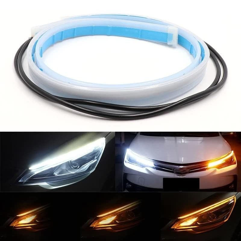

نوار LED ابرویی هدلایت خودرو یک چراغ تزئینی و روشنایی قابل نصب روی چراغ جلو خودرو است که با تغذیه 12V و قابلیت نمایش نور سفید و نارنجی، برای ایجاد ظاهر متفاوت و استفاده به عنوان چراغ روز (DRL) یا چراغ راهنما
6,840,000 ریال

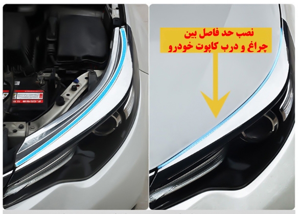

این نوار LED انعطاف‌پذیر برای نصب روی چراغ جلو خودرو، سپر یا بخش‌های تزئینی بدنه استفاده می‌شود و به دلیل ضخامت کم، امکان قرارگیری در فضاهای محدود مانند فاصله بین چراغ و بدنه را دارد. ساختار سیلیکونی محصول باعث انعطاف‌پذیری مناسب برای هماهنگی با انحناهای مختلف می‌شود.این کالا دارای سه سیم اتصال است که امکان استفاده از دو حالت نوردهی را فراهم می‌کند. سیم قرمز برای تغذیه مثبت چراغ، سیم مشکی برای اتصال منفی و سیم زرد برای تغییر حالت نور یا عملکرد راهنما استفاده می‌شود.نوار LED در طول‌های مختلف عرضه می‌شود و برای خودروهای عمومی قابل استفاده است. انتخاب طول مناسب باید بر اساس فضای نصب و ابعاد چراغ خودرو انجام شود.
  • نوع کالا: نوار LED تزئینی خودرو
  • ولتاژ کاری: 12V
  • توان نوردهی: 5W
  • جریان مصرفی: 0.21A
  • نوع منبع نور: LED
  • رنگ نور: سفید مهتابی و نارنجی
  • جنس بدنه: سیلیکون
  • ضخامت: 4mm
  • عرض: 1.5cm
  • طول: 30cm
  • تعداد سیم اتصال: 3 رشته

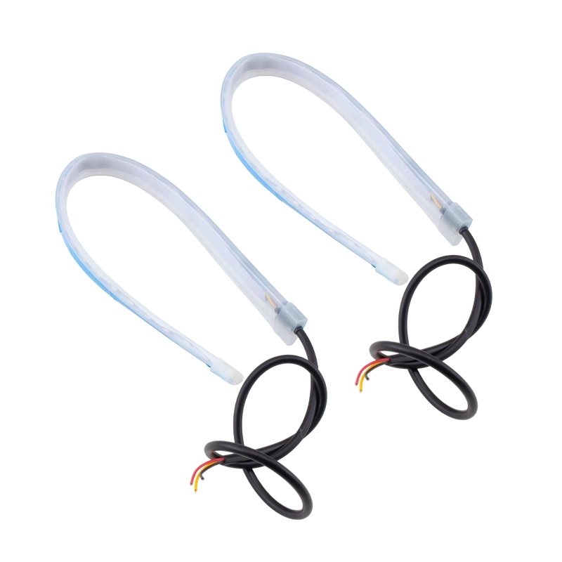

پین‌ها و اتصالات
  • سیم قرمز: ورودی 12 ولت مثبت تغذیه چراغ
  • سیم مشکی: اتصال منفی 12 ولت  تغذیه چراغ
  • سیم زرد: ورودی تغییر حالت نور یا عملکرد راهنما
این نوار LED بیشتر در خودروهایی استفاده می‌شود که نیاز به نورپردازی ظاهری، چراغ روز یا ایجاد عملکرد راهنما روی چراغ جلو دارند. نصب آن می‌تواند ظاهر بخش جلویی خودرو را تغییر دهد و برای پروژه‌های شخصی‌سازی خودرو نیز مورد استفاده قرار گیرد.
