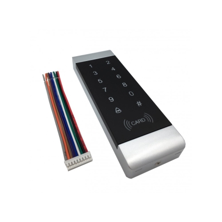

دستگاه RFID‑T7S یک کنترلر دسترسی مستقل و کاربردی برای مدیریت ورود و خروج در محیطهای اداری، مسکونی و صنعتی است که بدون نیاز به کنترل پنل مرکزی عمل میکند. این مدل از کارتهای ID با فرکانس 125KHz و کارتهای IC با فرکانس 13.56MHz بهصورت همزمان پشتیبانی میکند و انعطاف بالایی در انتخاب نوع تگ یا کارت در اختیار کاربر قرار میدهد. ظرفیت ذخیرهسازی 10000 کاربر آن را برای مجموعههای پرتردد مناسب میسازد. تغذیه AC/DC 12–24V باعث میشود بتوان آن را با اغلب منابع تغذیه رایج در سیستمهای حفاظتی راهاندازی کرد. وجود خروجی رله NO / NC / COM امکان اتصال مستقیم به قفل برقی، مگنت، جک درب یا سیستمهای کنترل تردد دیگر را فراهم میکند. ورودیهای PUSH، OPEN، BELL و Wiegand نیز انعطاف لازم برای اتصال شستی خروج، زنگ، یا ارتباط با کنترلرهای دیگر را ایجاد میکند. محدوده دمای کاری ‑20°C تا +70°C و رطوبت 20% تا 80% نشان میدهد دستگاه برای شرایط محیطی متنوع طراحی شده است. نور پسزمینه صفحه کلید کاربری آن را در محیطهای کمنور آسان میکند و زمان پیشفرض آزادسازی رله 5 ثانیه تنظیم شده است.
- مدل: RFID‑T7S
- ولتاژ کاری: AC/DC 12–24V
- جریان مصرفی: >100mA
- ظرفیت ذخیرهسازی کاربران: 10000 نفر
- نوع کارت قابل پشتیبانی: ID 125KHz + IC 13.56MHz
- فاصله خواندن کارت: 1–8cm

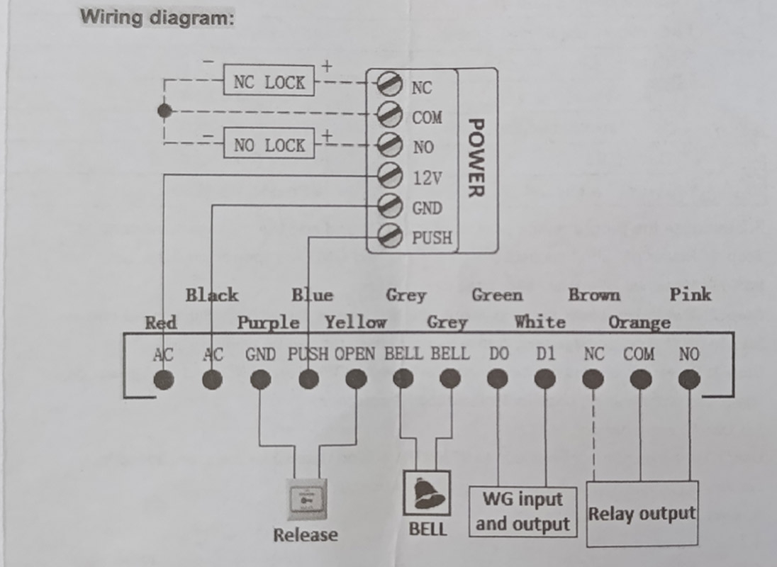

- خروجی رله: NO / NC / COM
- ورودیها: PUSH / OPEN / BELL / Wiegand
- زمان پیشفرض آزادسازی رله: 5 Seconds
- دمای کاری: ‑20°C تا +70°C
- رطوبت محیط: 20% تا 80%
- ابعاد: 140×45×17mm
- نور پسزمینه صفحه کلید: دارد
- رمز کارخانه: 123456

نحوه استفاده
چشمک زن آهسته قرمز: حالت آماده به کار
چشمک زن سریع سبز: آماده برای دریافت دستور و یا کارت
چراغ قرمز: انجام برنامه ریزی و ثبت عملیات
چراغ سبز: عملیات تایید
چشمک زن سبز و قرمز: راه اندازی مجدد دستگاه و تغییر پسوورد برنامه ریزی
بوق کوتاه: ورودی مجاز
3 بوق کوتاه: ورودی غیر مجاز
بوق ممتد: انجام برنامه ریزی و ثبت عملیات
3 بوق ممتد: راه اندازی مجدد دستگاه و تغییر پسوورد برنامه ریزی
پسوورد برنامه ریزی پیش فرض: 123456
نحوه اضافه کردن کارت
برای اضافه کردن یک کارت ابتدا کلید # را فشار داده و پسوورد برنامه ریزی را وارد کنید(به صورت پیش فرض 123456 می باشد). سپس دوباره کلید # زا فشار داده و سپس 1 را فشار دهید. چشمک زن به رنگ سبز درآمده و منتظر کارت مورد نظر شما است. کارت را به سیستم نزدیک کنید تا شناسایی شود در صورت انجام موفق بودن عملیات شناسایی دستگاه یک بوق ممتد زده و با فشار دادن دوباره # عملیات ثبت کارت به اتمام می رسد. در صورتی که می خواهید بیش از یک کارت را به سیستم اضافه کنید نیازی به طی چندین باره مراحل بالا نیست و در هنگام شناسایی کارت همه کارت ها را پست سر هم به سیستم وارد کرده و در نهایت # را فشار دهید تا عملیات اضافه کردن کارت به پایان برسد.
نحوه حذف کردن کارت
برای حذف یک کارت ابتدا کلید # را فشار داده و پسوورد برنامه ریزی را وارد کنید. سپس دوباره کلید # را فشار داده و سپس 41 را وارد کنید. کارت خود را به سیستم نزدیک کرده و بعد از شنیدن صدای بوق ممتد با فشار دادن کلید # عمیات به پایان می رسد. در صورتی که می خواهید بیش از یک کارت را از سیستم حذف کتید نیازی به طی چندین باره مراحل فوق نیست و در هتگام شناسایی کارت همه کارت ها را پست سر هم به سیستم وارد کنید و در نهایت # را فشار دهید تا عملیات حذف کارت به پایان برسد. برای حذف همه کاربران می توانید پس از زدن # و پسوورد برنامه ریزی و زدن دوباره # و وارد کردن مقدار 40000 و در نهایت زدن # همه کاربران موجود که از طریق کارت یا پسوورد شناسایی می شدند حذف می شوند.
بازگردانی تنظیمات کارخانه
برای ریست دستگاه و بازگردانی سیستم به تنظیمات کارخانه پس از زدن # و پسوورد برنامه ریزی و زدن مجدد # مقدار899 را وارد کرده و کلید # را فشار دهید در اینصورت تمامی تنظیمات به حالت اولیه بازگردانی می شود. مد نظر داشته باشید که با این روش پسوورد برنامه ریزی تغییری نمی یابد.
